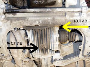

    скорей всего АЕХ дифференциал, АКТ коробка. Эту информацию и на бумажной этикетке в багажнике можно найти (trans.code). А с пробками там все вроде понятно, которая под внутренний шестигранник внизу - сливная, такая же сбоку слева - наливная, она же контрольная. Только открути сначала наливную, ибо если через нижнюю сольешь, а верхняя не пойдет - ехать уже не сможешь.

  15. Jabov
    Jabov Участник форума
    3 мар 2006
    346
    A6Q ABC, S4 AAN
    вот пробки:
