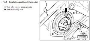

    вся фигня в том, что эти машины пришли из европы и здесь не эксплуатировались, то есть поставили их там клапаном вниз. Вроде тамошние механики изучают матчасть в достаточной степени. с какого перепугу они их так поставили - непонятно.

    Блажен, кто верует. Вот картинка из Эльзы:
