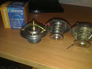

    что может быть сложного в покупке термостата? какое нафиг кипячение? - так думал я покупая термостат для своей машины. не повезло - новый термос перестал держать температуру через 2 недели. Имея возможность брать новые и б\у запчасти на проверку, я провел эксперимент работы термостата. Может кому баян, кому танцы с бубнами - но если для кого-то эта инфа будет полезной - читайте:

    итак, после того как новый термостат сдулся, я отправился к товарищу, торгующим запчастями за новым, а затем к владельцу авторазбора ауди, у которго взял б\у экземпляры с колечками.
    первая неудачная покупка была именована Wahler. Спустя две недели температура в приборке стала стабильно показывать 70 градусов. на замену установил vernet.
    чтобы понять, как определить брак (чего увы, немало у нас), пришлось провести эксперимент. В эксперименте участвовало 3 новых термоса и три б\у. Об испытуемых - 1 новый wahler, второй также wahler проработавший в машине две недели и третий - vernet. из б\у два behr-thomson и 1 также wahler. надо сказать, что валер с колечками и тот, что в продаже отдельно - два разных изделия - у продаваемого отдельно - качество хуже - метал обрезан не ровно, видны шероховатости по окружности.
    И так кипячение - тут все стандартно, кастрюля, хороший термометр и ждем открытия. термостаты в моем случае стояли вертикально, на пластмассовых колечках, чтоб четко видеть момент открытия. надо сказать, что новые и б\у термостаты открылись примерно в одну и ту же температуру - 85-90 градусов, с учетом постоянного нагревания. Но повода для радости нет. Я бы настоятельно советовал после кипячения (100 градусов) выключить и подождать момента закрытия - вот тут и объясняется проблема низких показаний t. Старые термостаты при остывании до 70 градусов, а один бер и после вынимания из кастрюли, оставались открытыми - вот почему холодно в салоне и температура в приборке низкая. мой первый купленный валер также не закрылся с понижением температуры. второй валер наоборот, четко в 80 градусов в кастрюле закрылся. Вернет открылся первым - 85, закрылся в примерно в 77.
    Для полноты эксперимента, для экземпляров, прошедих тест, я провел проверку герметичности верхней тарелки (на фото красная стрелочка) - налил на них свеху зеленки, а их самих положил в кастрюльку нижней пружиной вниз с теплой водой (60 градусов). - зеленка не просочилась вниз, что обнадежило. Напоследок, я бы посоветовал проверить люфт нижней тарелки, если он есть, термостат будет пропускать антифриз, даже с учетом четкого открытия-закрытия. (На фото черной стрелкой показано, за какую часть надо подергать в стороны).
    Выводы - б\у термостаты, даже с колечками - плохая идея. У всех наблюдался люфт, а открытие-закрытие - очень условно. еще одна кислая новость - данная деталь имеет определенный ресурс, то есть по сути - расходник. Новые, даже именитого производителя - тщательно проверять, поскольку установка может быть дороже самого термостата, плюс потраченное время, плюс доливки антифриза.

    О этой процедурой я занимался с недельку назад.В экзисте купил три термостата разных производителей .В кастрюлю их и подвесил на проволоке ,что бы дна не касались,закрепил ртутный промышленный термометр(измерительная часть термометра на одном уровне со средней частью термостатов) и поехали нагревать.Во всех термостатах зафиксировал практически одинаковую температуру открытия 87 Гр.С. а вот с температурой закрытия возникли проблемы у одного термостата .Два термостата закрывались так же при 87 Гр.С.,а один закрывался при 80 Гр.С.-его я и отбраковал-это термостат изготовлен очень красиво и с номером и с надписями и т.д,умышленно не указываю фирмы изготовителей -может быть -это просто недоразумение.В общем всё надо проверять.После проверки поставил на авто проверенный термостат и просто- чай.один производитель начал выпускать такие некрасивые термостаты-из оцинковки и с резинкой ещё ,а стал проверять его да просто замечательные показания.
