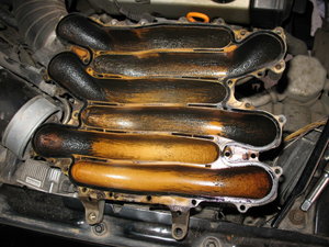

    Ну вот сегодня снял и разобрал впускной. Пластика там уже не оказалось, но вот куча сажи и нагара там присутствовало. Вот по фото все видно. Различия в динамике и заводке что то не нашел, все осталось так же.

    и еще парочка

    А заслонок у тебя и не должно было быть! На А6 от них уже отказались:D
    Кстати собираюсь свой впускной перетряхнуть- никаких проблем с разбором не было?

    Ответ: траблы V6, а именно ACZ(ABC)
    Да не было проблем. Снял сам коллектор минут за 10-15. Самое главное, так это если будешь снимать рампу топливную, то при обратном монтаже смажь резиновые колечки форсунок машинным маслом, а то есть шанс их порвать на сухую. Ну, в любом деле смазка не помешает:rofl:
