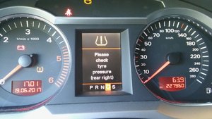

    И всё-таки оно работает.
    Блок J793 RKA+ с прошивкой 4F0 910 274 A, кодировка 687709. Авто 2008-го модельного, ДОрестайл.
    Вчерась высветилась ошибка - фото. Замер на горячей резине подтвердил сигнал - таки давление упало.
    Сколько я на нём проехал неизвестно, визуально такое падение незаметно - покрышка выглядит как обычно.
    Визит в сервис - обнаружился гвоздь.
    Как я писал - сброс ошибки и перекалибровку запускаю сменой кодировки.
    По кнопке не идёт. Либо надо ждать конца калибровки...
    По кодировке достоверных сведений нет. Знамо только, что там размер покрышек, тип коробки и трансмиссии.

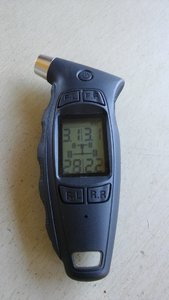

    Манометр интересный.По подробней можно,что за модель?
  4. Masterz
    Masterz Живу я здесь
    16 июл 2006
    2.316
    Латвия
    A6 AvQt '08 2.7TDi 6HP
    SteelMate TC-01, покупал на Али.
    Кнопки для запоминания показаний по каждому колесу.
    При включении показывает предыдущий замер.
    Авто-отключается.
    fima76 нравится это.

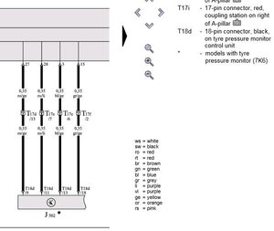

    Блок подключается к ABS напрямую - на дорестайле концы от ABS НЕ выведены в салон на разьёмы T17.
    Кодируются блоки приборки и CAN, блоки 17 & 19 соответственно.

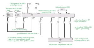

    Как я писал ранее:
    Изучение печатки блока привело к выводу - помимо пинов на питание, CAN и к блоку ABS - наличествуют два незадействованных пина (7 и 8).
    Один из них - масса, а вот второй ... а за ним две RC цепочки - один из типичных вариантов анти-дребезга контактов - и на чип.
    Подключаем блок, замыкаем контактики 7 и 8 - и о чудо, в группе 130 измерений видим 'Switch On'.
    В ТТ и А3 без ММИ-я - на панели кнопка для калибровки, по мануалу длительное нажатие должно запускать калибровку, но ...
    Я у себя эти пины вывел на кнопку (поставил от электрошторки), но видимой реакции блока, кроме группы 130 - не добился :(
    После появления ошибки на панели (первый раз было при замене резины зима-лето, второй - на днях, когда реально прокол):
    * подключаю комп, меняю одну цифру в кодировке и потом обратно.
    Возможно достаточно сброса ошибки шнуром.

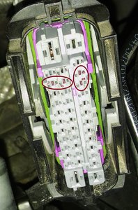

    В приложении схема, как я блок J793 TPMS RKA+ (опция 7K6) подключал. Схема собрана из картинок в ELSA.
    Кодировать блоки 16 & 19 (включить блок [4C] Tire Pressure Monitoring II) - там по подсказкам без проблем.
    Приложена концептуальная схема из SSP по Ауди ТТ, а также расположение нужных пинов на штепселе блока ABS.

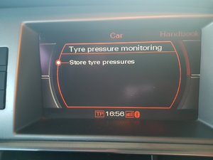

    В продолжение темы - форумчанин с Д2 докопался таки:
    * как активировать пункт меню в MMI 2G для запуска адаптации RKA+ на дорестайле.
    Повторил на A6 C6 - меню появилось.
    RKA Система контроля давления в шинах. Часть 1. Монтаж системы
    ^^ настройка MMI в пятой части
    TPMS RKA+ (PR-7K6) на дорестайл — работает
    ^^ моя статейка - дополнена
