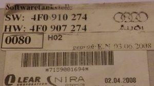

    Купил блок 2008-го производства (4F0 910 274), разные там пины (пока не суть какие)...

    У Тебя блок был с софтом 4F0 910 274 B - жаль не видна дата производства.
    Я спецом искал наиболее ранний вариант - без букв, производства 2008-го, хотя могли уже делать для 2009-го. Посмотрим.

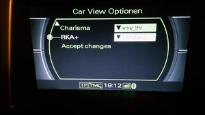

    Второй обнадёживающий фактор - в "Car View Optionen" написало RKA+, хотя на заборе тоже много чего написано.

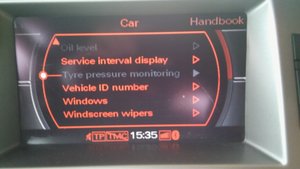

    Из меню MMI пунктик не пропадает, серенький только.

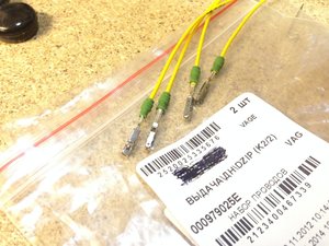

    У меня на промежуточную колодку, как все описывают, эти концы не выведены.

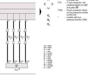

    Снимал коннектор АБС, сопоставлял со схемой из ELSA - ноги 3,15,27,28 свободны. Потяну туда.

    MMI 2G High заточен на работу с J502 блоком, т.е. с полной системой, с антенной и прочия. При кодировке TPMS:
    1 Fault Found:
    01325 - Control Module for Tire Pressure Monitoring (J502)
    004 - No Signal/Communication
    И как-же провести инициацию, если MMI с J793 работать не хочет ?

    Жду пины для колодки ABS и "продолжение следует".
