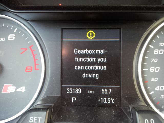

    А кстати жёлтый восклицательный знак, и шестерёнка означают - Gearbox malfunction то бишь отказ коробки передач.
    такой у тебя восклицательный знак ?

    Да значек такой и еще рядом R перечеркнута,т.е. Задняя не включается вообще, не загорается R когда на нее ставлю селектор, и паралельно все время милькает TPMS
