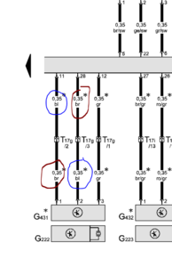

    Всем привет!
    Товарищи, прошу вашей помощи. В общем доустановил систему TPMS на MMI 2G, в полном варианте (с датчиками в колесах). Но по какой-то неведомой мне причине она отказывается работать, выдает ошибку по всем датчикам. В корректности подключения я уверен. Когда скидываешь ошибку, до момента ее появления с помощью VСDC можно увидеть давления в колесах, и некоторые другие параметры. В чем может быть проблема? Что я не правильно сделал?

  13. Saabchik
    Saabchik Завсегдатай
    11 июл 2014
    747
    А6/С6 3.0 Q 05г
    С датчиками давления в колесах и антеннами в нишах.
    Ошибку выдает по всем антеннам, там их пять, четыре в арках колес (колесные ниши) и одна в салоне сзади.
    Что интересно, когда скидываешь ошибку, в VCDS можно увидеть характеристики по датчику давления в колесе (температура, давление, срок службы), но как ошибка появляется все это поля показывают белеберду, например давление показывает "-1.00 bar". Это значит система может работать, но что-то ее блокирует.
    Кодировка этого блока у меня такая "0222424", кто может своей кодировкой поделиться?
  14. Saabchik
    11 июл 2014
    747
    А6/С6 3.0 Q 05г
    Добрый день!
    В общем разобрался я с проблемой, может кому поможет.
    Заказал новый блок и новую антенну, подключил, но чуда не произошло.
    Из-за расстройства, да и холодно было подзабил на эту тему. Но вот пришла весна, и решил я еще раз проверить все подключения, и если не получится оживить систему, то отключить ее, что бы ошибка не маячила.
    Когда начал еще раз внимательно рассматривать схему, то увидел, что передняя левая антенна подключается через разъем Т17g (я через него не подключал), на которой зачем-то изменена схема подключения, т.е. я подключил контакт 1 антенны к 28 контакту блока, а нужно было к 11.
    После того как я перекинул контакты с 11 на 28, все заработало.
