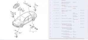

  10. Странник_01
    Странник_01 Живу я здесь
    25 мар 2007
    1.070
    A6/4F/C6 3.2Q 06г.
    Вот схема TPMS из ETKA
  11. musik_2009
    musik_2009 Участник форума
    6 июл 2013
    277
    Украина
    Q7 2008 4.2 BAR
    Ну по этой схеме-она В КРЫШЕ
    В ИНТЕРНЕТЕ ТАКУЮ ЖЕ СХЕМУ НАРЫЛ-ТОЖЕ В КРЫШЕ НАПИСАНО

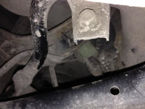

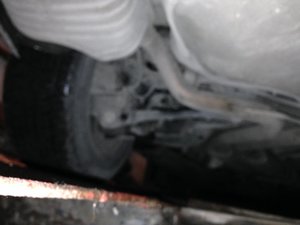

  15. musik_2009
    6 июл 2013
    277
    Украина
    Q7 2008 4.2 BAR
    ЭТО ОНА???
    На ВТОРОМ ФОТО?
    БЕЛЫМ В СТОРОНУ ФОТО СМОТРИТ?
      42,6 КБ
      422
      61,8 КБ
      438
  16. musik_2009
    6 июл 2013
    277
    Украина
    Q7 2008 4.2 BAR
    ПРЯМО ПО ЦЕНТРУ ВТОРОГО ФОТО
    БЕЛЫЙ ПЛАСТИК С РАЗЬЕМОМ???
    ОНА? ЗАДНЯЯ АНТЕННА?
    КАК ее снять посподручнее?
    СНИЗУ к ней лезти или со стороны колеса?
    КАК ОНА КРЕПИТСЯ?

    Системы бывают с одной антенной, а бывают с 4 у каждого колеса. Под локерами смотри, передние за колесом, задние перед.

  19. igor33
    igor33 Заблокирован
    19 июн 2010
    19.975
    А6/С6 3.0i Q 05
    На фото датчик уровня кузова, антенны не видны под локерами.
