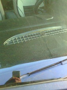

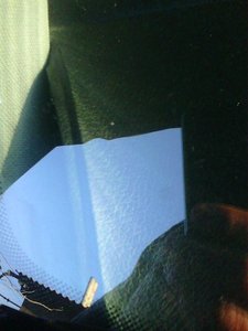

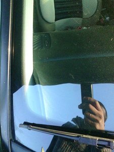

    Появилась такая беда отклеились углы на торпеде и центральном воздуховоде, вопрос как отремонтировать

    Не придумал ничего лучше клея Момент :)
    Накладки со стоек можно снять для удобства доступа, решетку по центру не удалось (у меня там отслоилось по другой кромке, у стекла).
    Самое интересное - конструкцию для прижима соорудить...
    Справа у меня таки потом отклеилось, может летом попробую снова.

    очень сильно вид портит, парняга на форуме снимал торпедо и при помощи клея и высокотемпературного клея сделал все по фэншую, но нужно разобрать салон, по центру не приклеить не сняв торпеду

    Менял лобовое и когда стекло вырезали проклеил углы суперклеем.

    Я снимал торпеду - возле лобового аккуратно приклеить не получится - не подлезть чтобы клеем намазать.
    Клеил эбоксидкой 2х компонентной. Зажимал струбцинами до полного высыхания эбоксидки.

    Клеил на момент при замене лобового, но на долго не хватило- начилось так же отслаиваться, после очередной замены лобового- обработал все праймером для лобового стекла и им же все заклеил, после полу дня сушки под тяжелым грузом ( без лобового это проще) все ок! два года - полет нормальный!

    При замене стекла наружнюю кромку закрепили обычным степлером,скобы через равные промежутки.
    А у стекла периметр был затонированый и после вклейки скобы невидны, только если целенаправлено приглядываться.
