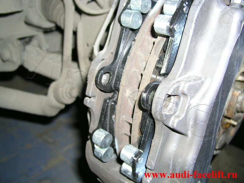

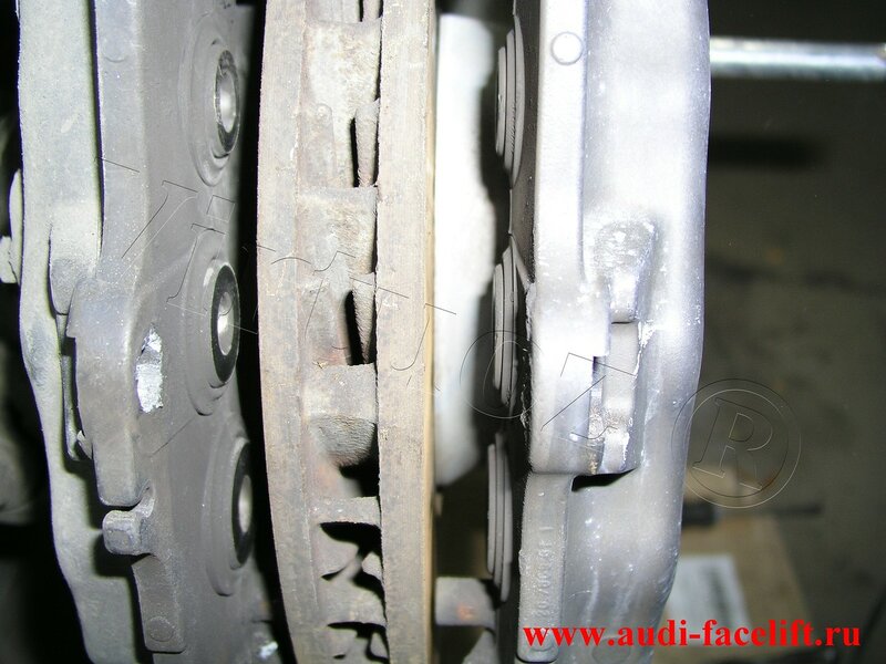

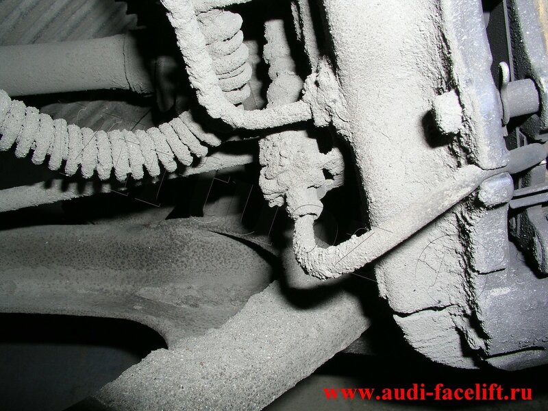

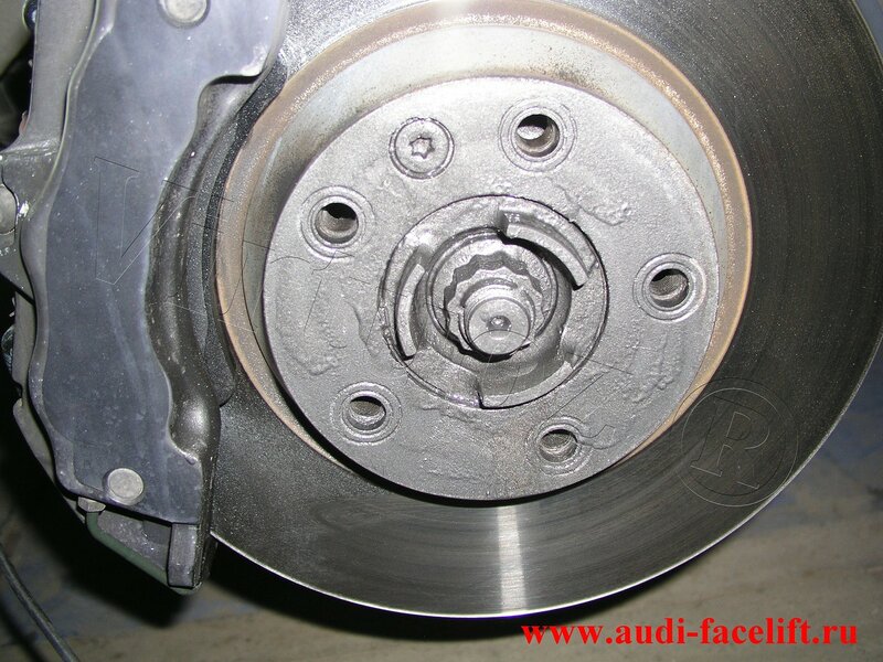

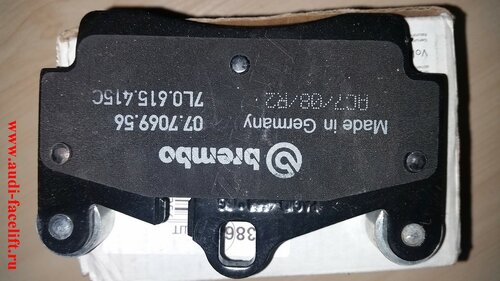

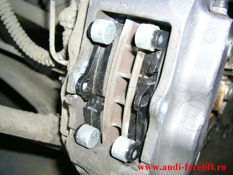

    Тормозные колодки - Замена колодок для суппортов PR-1LF и PR-1KF
    Список запчастей:
    Передние колодки и датчики
    7L0698151R -- 1 комплект тормозных колодок (передние)
    7L0907637 -- датчик износа передние - 2 шт.
    [​IMG][​IMG]
    Инструмент:
    Смазки:

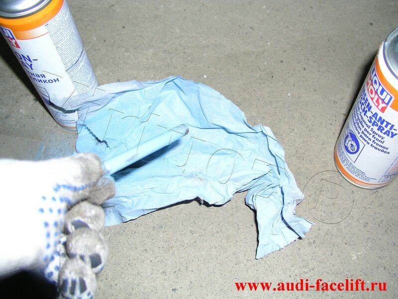

    Очиститель[​IMG]Силиконовая смазка[​IMG]
    Алюминиевый спрей[​IMG]Паста для штифтов и направляющих[​IMG]

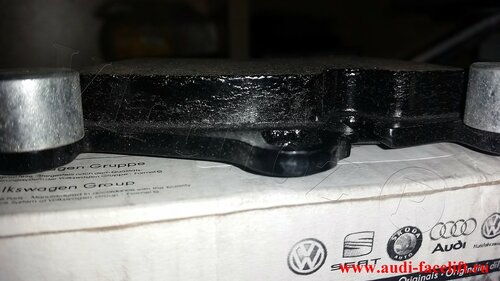

    ВНИМАНИЕ Для тыльной стороны колодок (он не нужен, но я перепутал и промазал штифты им)
    1. Установить в MMI режим домкрата-замена колодок (для пневмоподвески)
    2. Установить подпорки и домкрат. Снять колесо

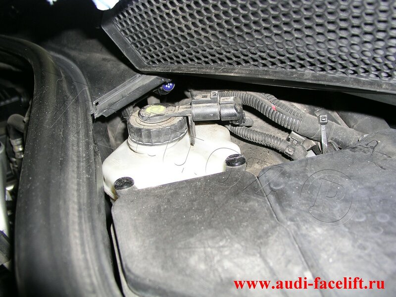

    Открутить крышку тормозного бочка. Если он полный до краев - откачать жидкость.

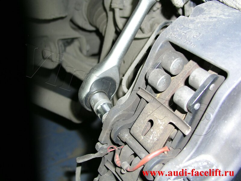

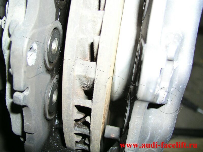

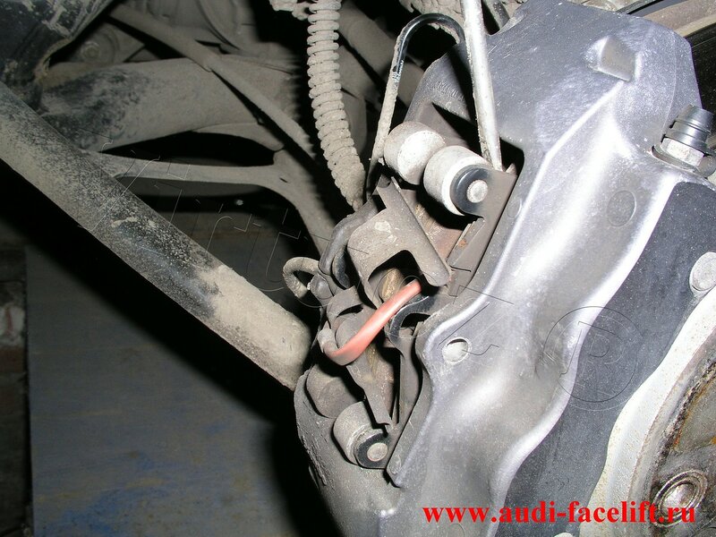

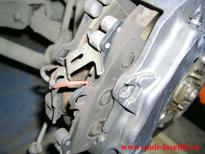

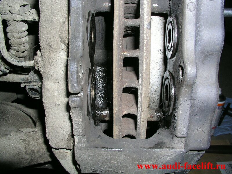

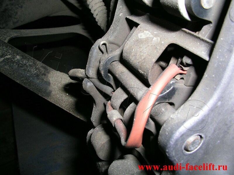

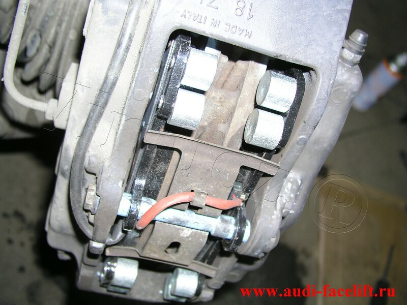

    ПЕРЕДНИЕ КОЛОДКИ

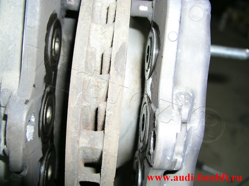

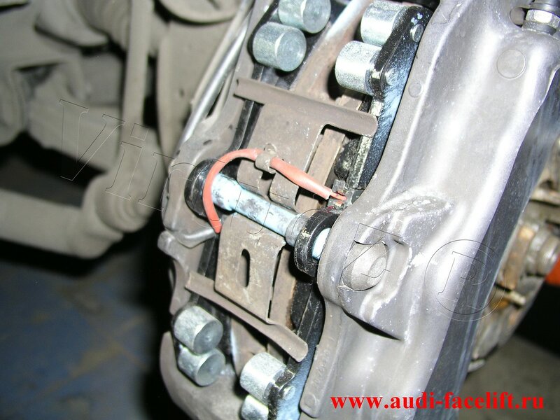

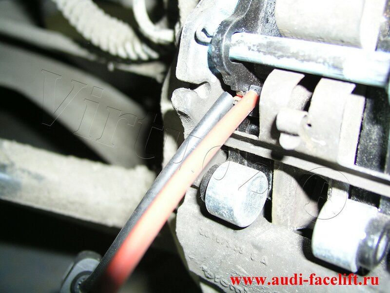

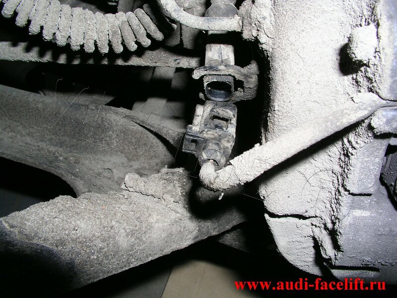

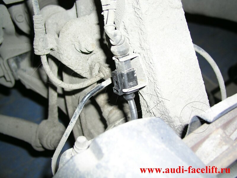

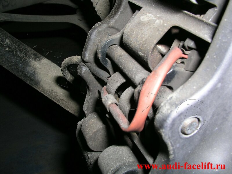

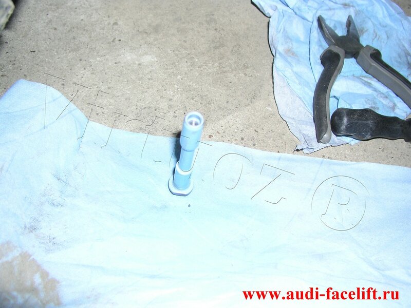

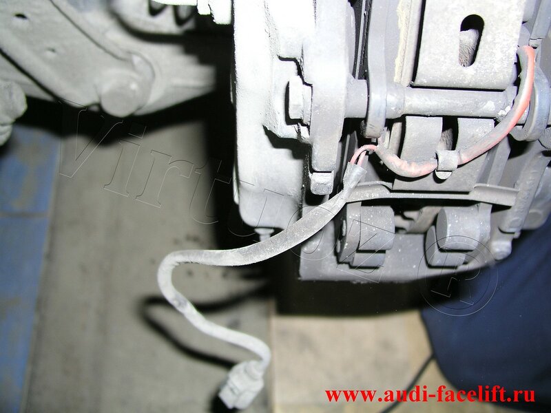

    Очистить от грязи и снять датчик с фишки.

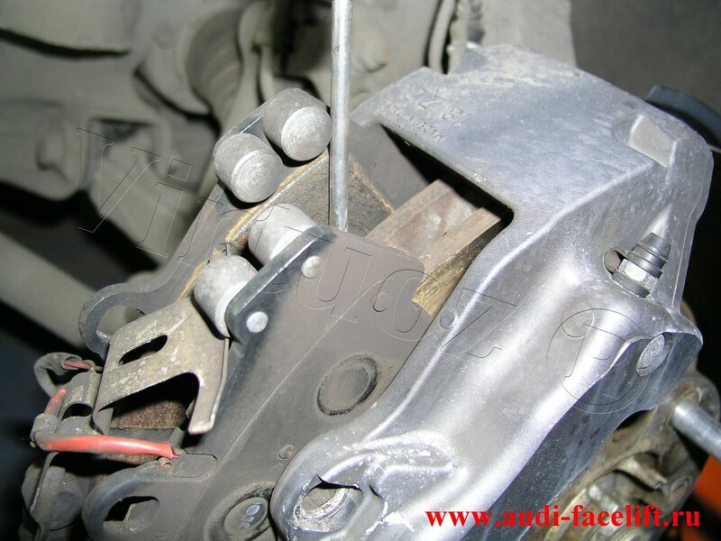

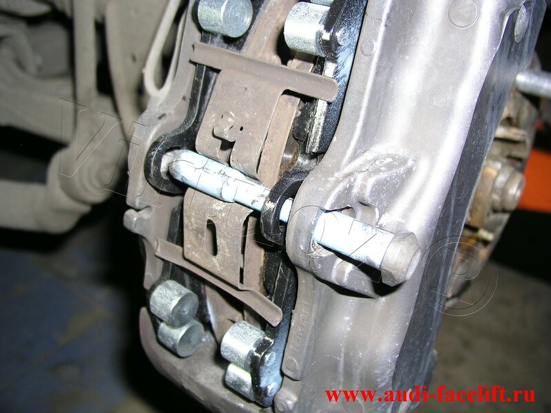

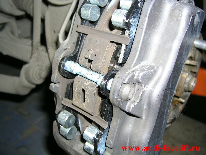

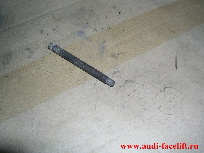

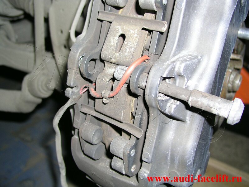

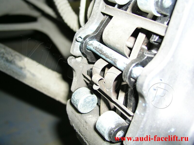

    Открутить болт на штифте.

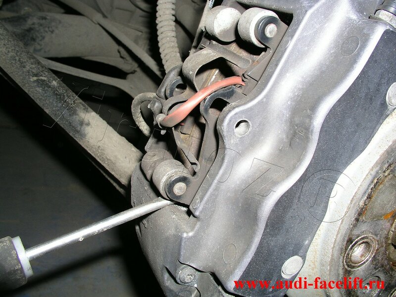

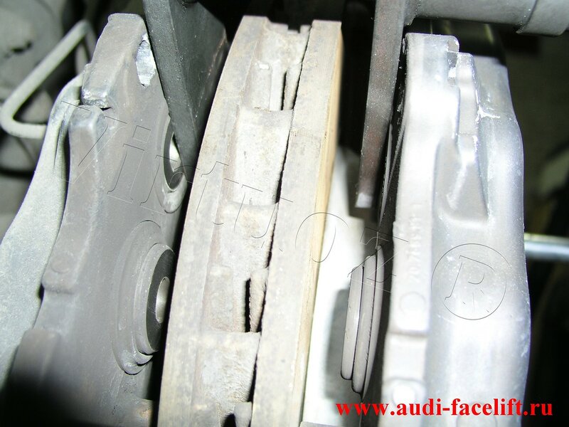

    Выбить штифт. Когда будите выбивать, прижмите пластину которая держит колодки, чтобы штифт вышел!!

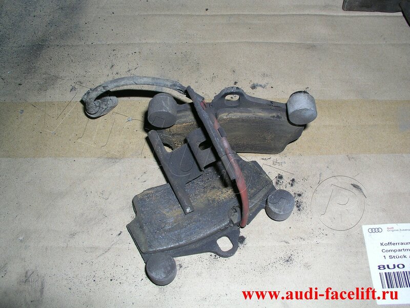

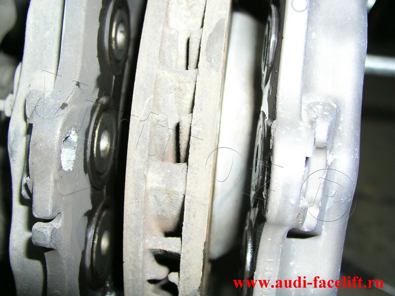

    Извлечь колодки

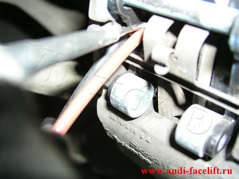

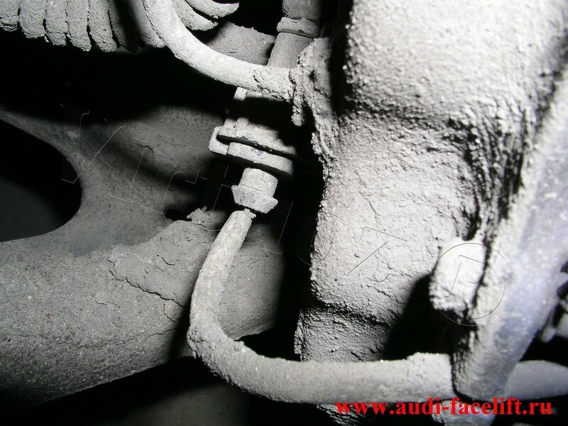

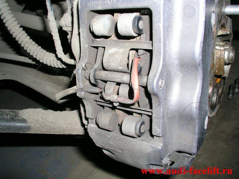

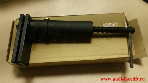

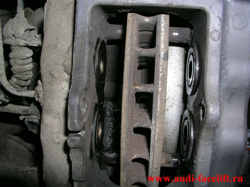

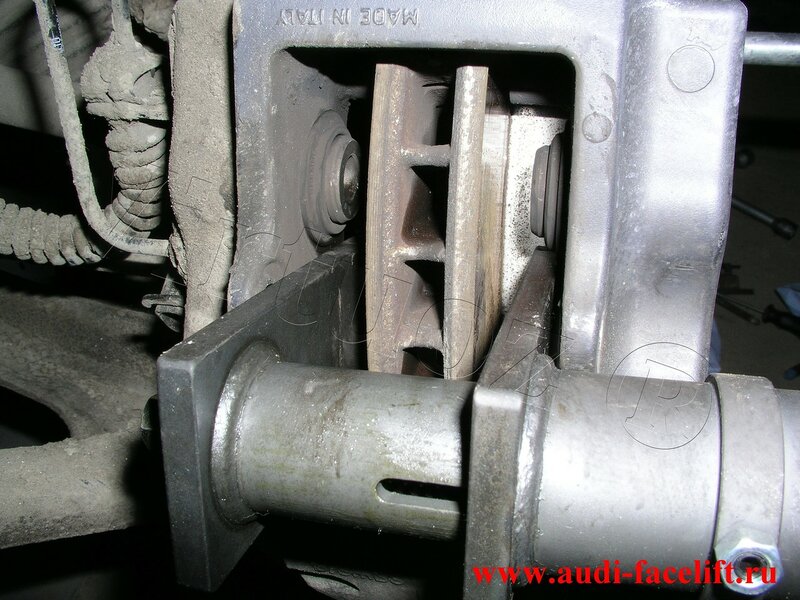

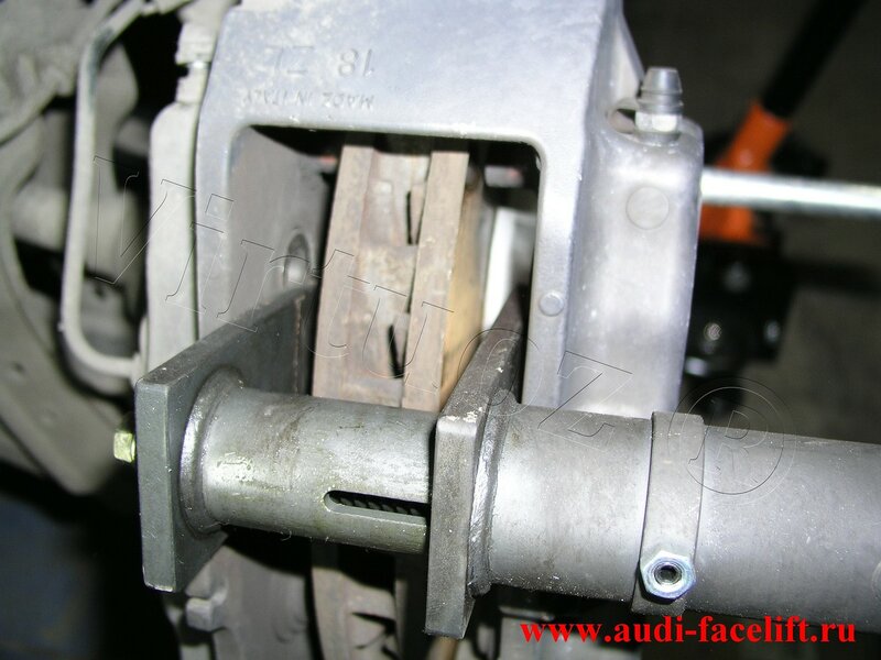

    Разжать тормозные цилиндры съемником.
    Промыть очистителем. Смазать силиконовой смазкой.
    Очистить штифт шкуркой, смазать штифт, болт и бока колодок.
    Собрать в обратной последовательности.

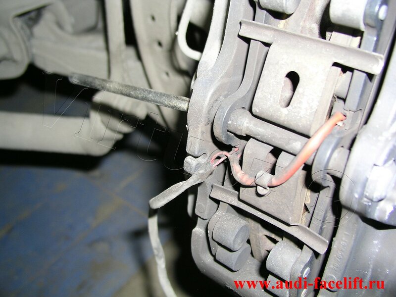

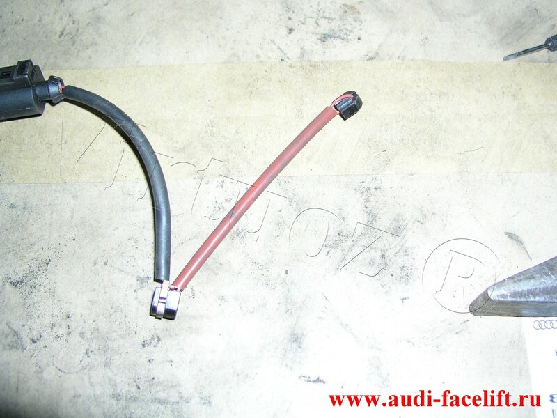

    Внимание вставлять датчики в колодки очень аккуратно. Можно сломать фишку. Я сломал!!!

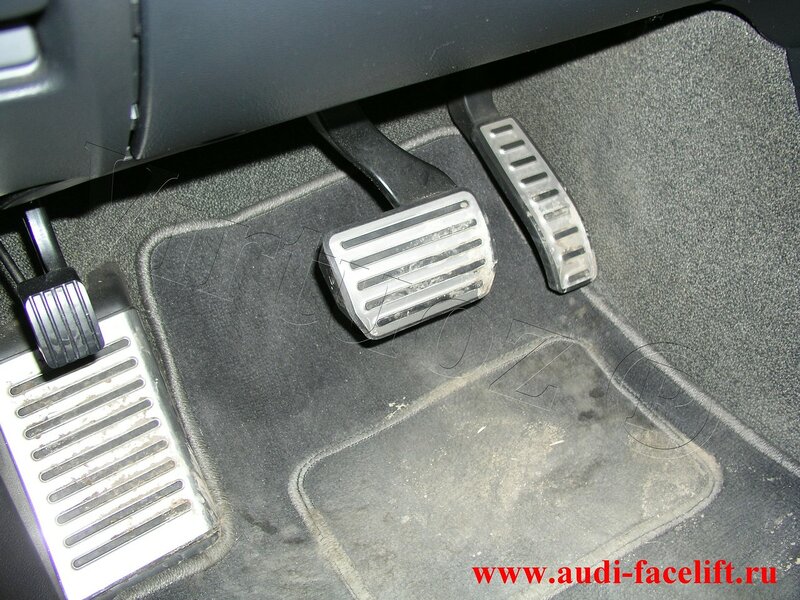

    После установки колодок нажать на педаль тормоза, (Заводить машину не надо!!) чтобы вышли поршня и зафиксировали колодки, только после этого переходить к следующему колесу, а иначе может вытечь тормозная жидкость из бочка

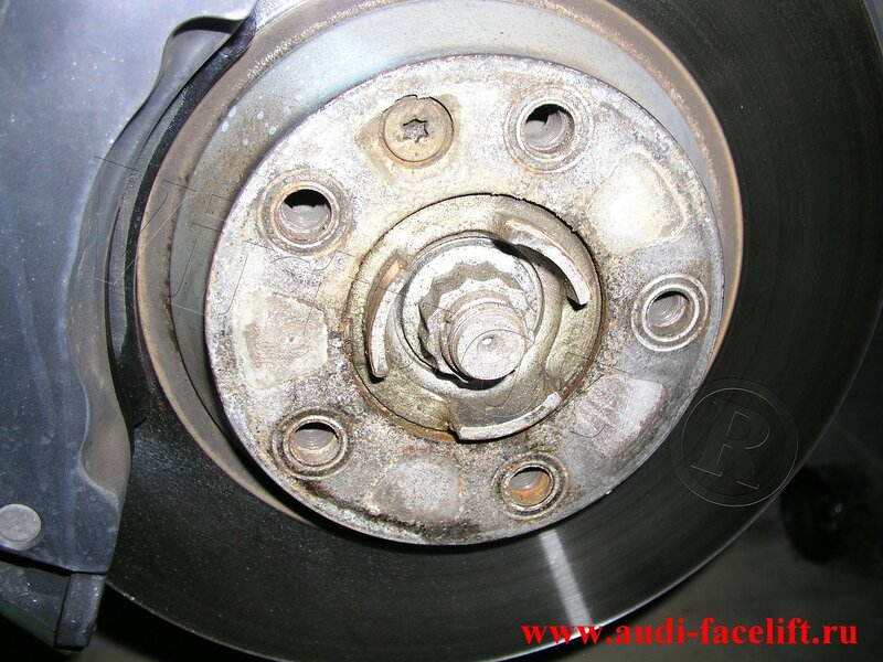

    Перед установкой колеса, очистить и промазать баллончиком тормозной диск- посадочные места колеса!

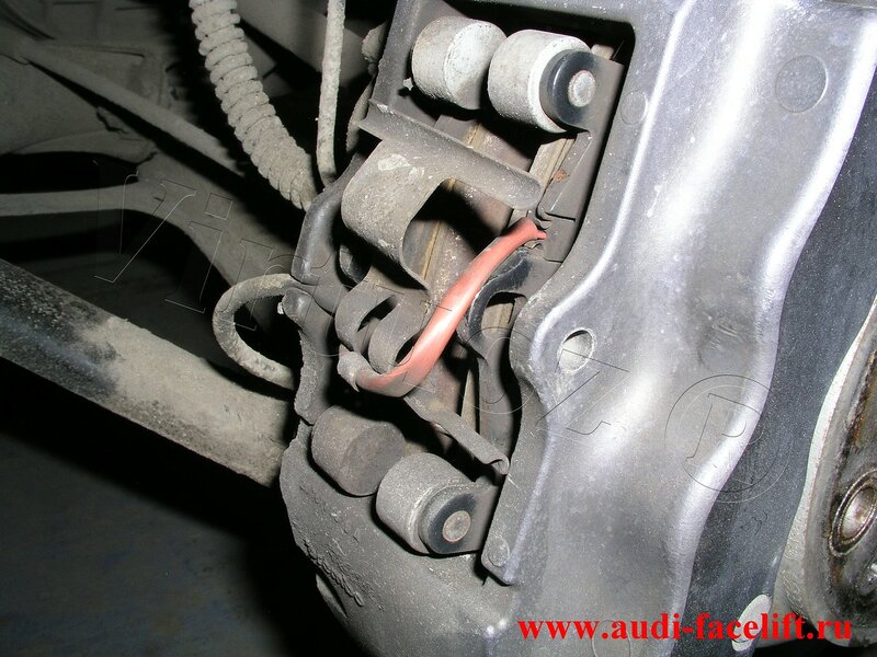

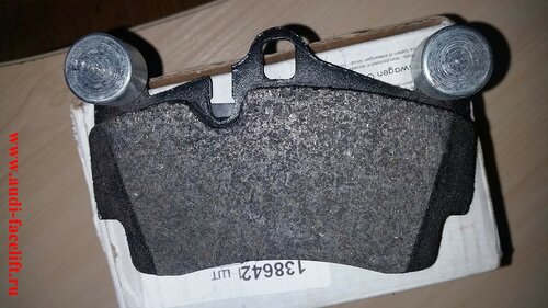

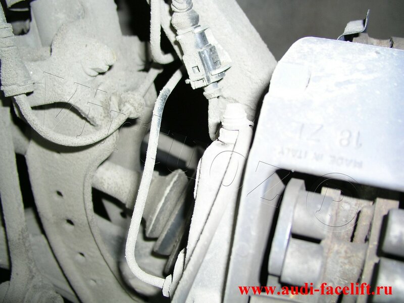

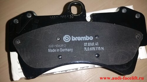

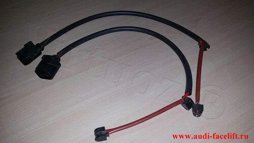

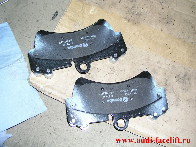

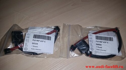

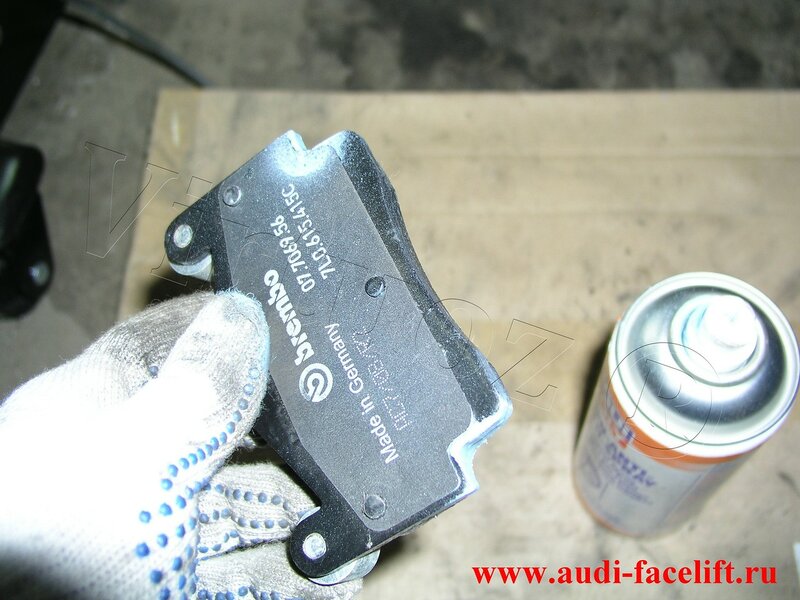

    Список запчастей:
    Задние колодки и датчики
    7L0698451H -- 1 комплект тормозных колодок (задние)
    7L0907637C -- датчик износа передние - 2 шт.
    [​IMG][​IMG]
    [​IMG][​IMG]

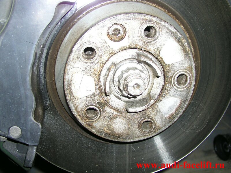

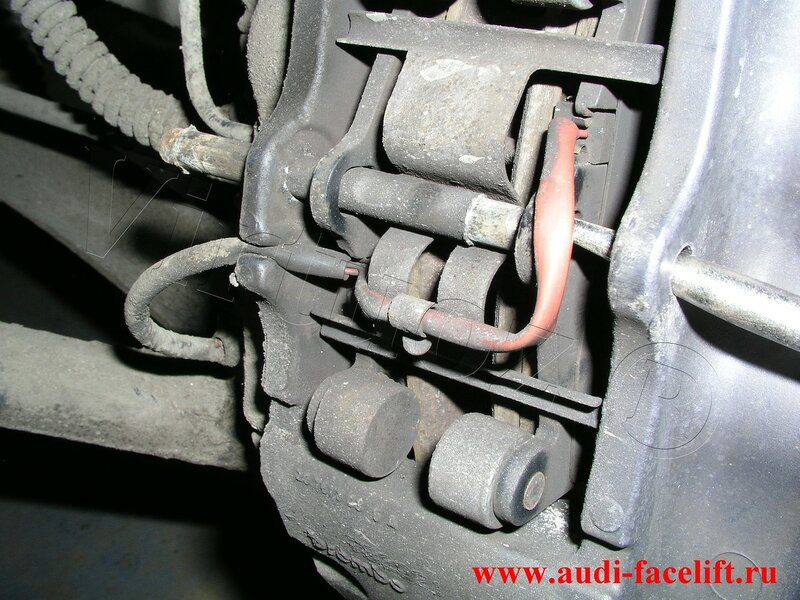

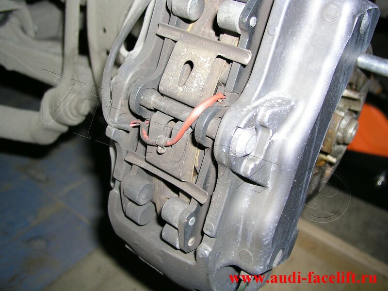

    ЗАДНИЕ КОЛОДКИ

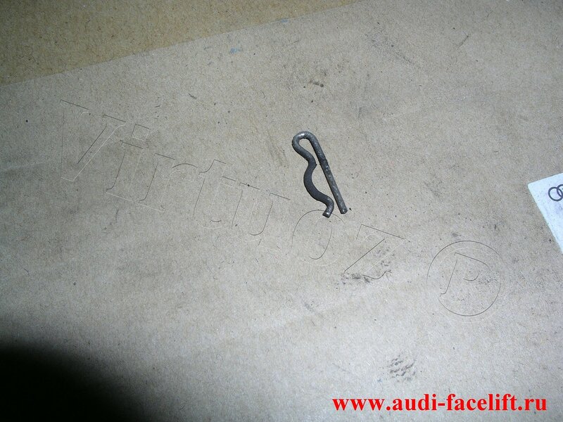

    Снять фиксатор со штифта.
    Выбить штифт.
    Извлечь колодки
    Очистить штифт шкуркой, смазать штифт и бока колодок.

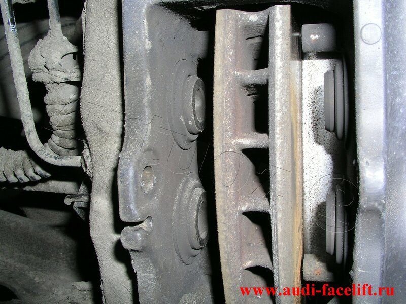

    Замечатедьный отчет.Уважуха.Месяц назад бы очень пригодился.Еще бы по замене дисков добавить,а то много нюансов,парням в помощь.добавлю от себя: немцы-не такие уж и умные как все про них думают.Этож надо додуматься сделать штивт заднего суппорта -по человечи,т.е. выбиваешь во внутрь,а переднего наружу.Чтоб народ потр....ся!В итоге спереди, 2 здоровых мужика+кувалда,не могли этот штивт вышибить 20 минут.Чуть кувалду не поломали.ВДэшка,уксус-эсенция и прочая сперма не помогла.Помог обычный съемник,жигулевский для рулевых пальцев.В штивт пришлось вкрутить болт длиннее штатного,для опоры.А вот калодки развел простой отверткой двумя мезинцами.И перед тем как разъединять папу-маму сигнального провода посмотреть работу фиксатора на новых датчиках износа.Про замену колодок и дисков:жалко 3000-делайте сами,нежалко-отдайте нах в сервис,не мучайтесь.Легко только на картинках,даже мне,который не один Краз разобрал:) ПС: некоторые советуют покупать новый штифт и пружину вместе с калодками для замены.Нах,1500 тысячи выкидывать не стоит,сломать старые,при съеме, не возможно.Штивт,чутка обработать наждачкой.

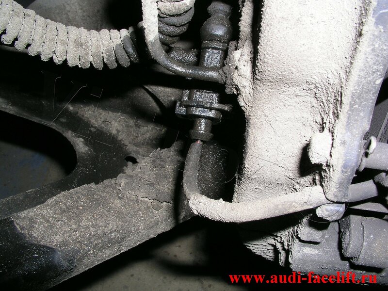

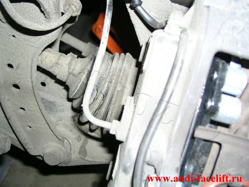

    Я бы тоже порекомендовал штифт обработать наждачкой.а то с каждым разом он будет хуже и хуже выбиваться.с тормозными дисками передними пришлось голову поломать как суппорт отвезти в сторону не отсоединяя от трубок(не сразу нашел что крепления с трубками нужно снимать),а в etka про это сухо написано.а так в целом передние диски менять даже проще чем на Toyota LC 100
  5. wlapot
    wlapot Живу я здесь
    10 сен 2013
    1.042
    Мурманская обл.
    Q7 3.0D BUG 07г
    крепления не снимал,работали вдвоем.Один чуть чуть отводит суппорт вперед,трубка позволяет,второй перекидывает диск
