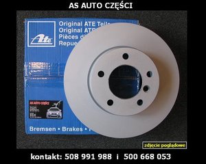

    Британские
    а что это за диски?Цвет не понятный))
  16. АндрейР
    АндрейР Желаю чтобы все!
    19 апр 2004
    62.471
    A3\8P\2,0Т\Q
    Обычные диски с покрытием от ржавчины,после первого же торможения рабочая часть примет обычный вид.
