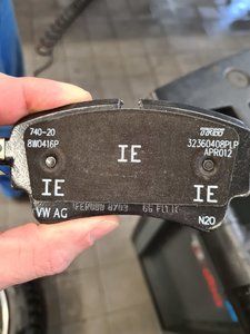

  4. Сhauffeur
    Сhauffeur Участник форума
    15 июн 2018
    288
    Краснодарский край
    AUDI Q7, 4М 3.0 TDI, 2018
    Вот такие лежали в оригинальной упаковке. На железяке Феродо, на накладке TRW.
    BlueWhale и 8855 нравится это.
