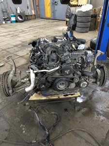

    Движок кстати почему на полу?

    Да я вот тоже . Запчастист божится ,что заказывал из Германии именно этот номер. завтра он возьмёт в руки именно этот номер,что ты указал которые типа 2шт одинаковые. Он говорит,что вообще 4 вида дисков есть ,но,типа их меняют и щас этот актуальный. там есть тема по ку8 у человека проблема ,что штатный 375 расслаивается компонентный тоже и лопается,типа на трассе не очищается . и там тоже в разные стороны дуют..
    странная канитель снова мы умнее инженеров )
