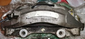

    Приобрел б.у. суппорта 6ти поршневые от Q74M по словам продавца под 375мм диск. Но при ближайшем рассмотрении закрались подозрения что они под 350 мм. Номера 4M0.615.105BB(106) в каталогах сам не смог найти.
    Подскажите плс, под какой размер диска эти суппорта?
    Вывод о том, что они под 350 делаю по косвенным признакам: номеру крепежной скобы D3501 (на всех фото 350х, что видел у нее как раз номер D3501, у 375-х - D3507,D3502 и у 375-х она более изогнутая); маркировке внутри суппортов - 7L/7R, где-то на драйве попадалась инфа, что такая маркировка у 350-ых; расстоянию между болтами помеченными желтой краской - у 375-х зазор между ними 1-2 см, у 350-х стоят почти впритык. Не знаю насколько верны такие наблюдения, поэтому прошу их подтвердить или опровергнуть.

    4M0615105BB конвеерный номер узла
    350 диски
    Q7_4M и shg нравится это.

    350 mm
