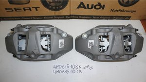

    спасибо! но я не про головку, а про крепление суппорта с болтами.
    у меня болты на 12 мм двенадцатигранники, головка такая есть, а вот от прежнего хозяина достался один болт нижний явно недотянут, поэтому ищу за адекватную цену крепление суппорта и пару болтов.

    Посмотри, все ли пружины в суппорте на месте. Там их по две (верхняя и нижняя)
    P.S. на фото нижняя.

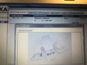

    Коллеги, почитал тут, про писки и визги тормозов. Сам мучаюсь... решил было уже заменить и колодки и диски, полез смотреть есть ли «пружинки» и увидел, что верхние стоят черти как, их явно впихнули уже после установки колодок, а нижних нет вообще. Вопрос, есть ли у них номера, продаются они отдельно? Кто и где покупал?

    Их и в природе нет - в каждом суппорте стоит только одна такая пружина.
    Еще по две пружинки на каждую колодку стоят внутри - там где колодка вставляется в суппорт

    Блин, а и правда, должно быть по две пружинки на суппорт снаружи.
    А у меня по одной стоит. Пошел заказывать еще пару - 4M0615269B (это комплект из двух штук, подходит и вверх и вниз)

    Точно 4M0615269B? А что за пружины 4M0615269C?

    У меня конец 16-ого. По ЕТКА до 15.08.2016 верхняя и нижняя пружины имели разные каталожные номера (но должны стоять обе!), позже - верхняя и нижняя получили одинаковый номер и продаются парой, но устанавливаются тоже по две штуки на сторону.

    - Поставил все новые пружины (есть вероятность что ваши верхние вкорячивали после установки колодок и изуродовали, и они потеряли прижимные свойства)
    - Почистил все направляюжие скобы (8шт)
    - Нанёс антискрипную смазку на внешнюю сторону колодки и направляющие скобы.
    Пружины: для 2016 модельного года:
    - 4M0 615 269 верх
    - 4M0 615 269С низ
