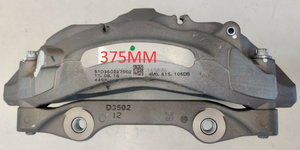

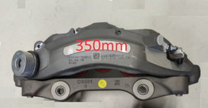

    Потерял нить повествования))) Подскажите, с 350мм на 375 мм если переходить - суппорта одинаковые или разные ? Меняется только крепеж к суппорту?

    с 350мм на 375 мм если переходить суппорта разные:
    350mm x 34mm 4K0615105AF + 4K0615106AF
    375mm x 36mm 4M0615106DB + 4M0615105DB
    , Обязательно адаптировать ABS под новый диаметр для корректной работы ESP

    На первой картинке суппорт 4K0615106AF от А6 для дисков 375x36

    спасибо . да сорри, исправлю
