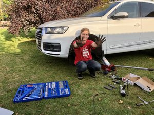

  20. TallioN
    TallioN Живу я здесь
    14 апр 2007
    1.321
    Audi Q7 4M 2016
    #1620 TallioN, 24 сен 2020
    Поменял передние колодки. Первый раз, пробег 50.000, лампочка не загорелась, тысяч 5-7 колодки бы еще прошли.
    Грязный, но посильный процесс. Справился в спокойном темпе за 2 часа.
    Нужен мощный ключ, чтобы открутить суппорт и ловкие пальцы, чтобы поменять мелкие пружинки, вставляемые в суппорт. Подкладывал снятое колесо под машину, чтобы поставить на него снятый суппорт. Удобней, чем подвешивать.
    Поставил колодки Ferodo, надеюсь, скрипеть не будут. Датчики с Али от Олега (спасибо за них еще раз)
