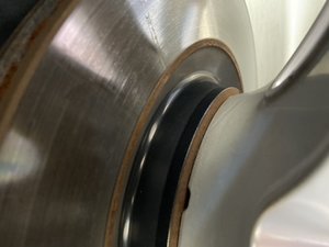

    Взял на зад по рекомендации. Вопросов к тормозам нет. Единственно это то что не вся поверхность прокрашена, есть узкая полоска которая имеет налет ржавчины. В след раз возьму другие, по эстетическим соображениям)
