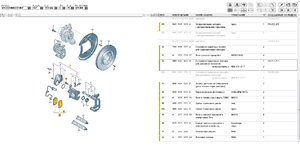

    Так в том то и дело, заказывал vag 8w0 698 451 s, и там во всех вариантах высота колодки 59мм, никак не подходит мне (

    Кроме 8W0698451S есть ещё 8W0698451T,8W0698451AG,8W0698451AK и всё это на тормозной диск 330х22мм....дайте VIN,я вам скажу правильный номер колодок для вашей машины.

    WAUZZZ4M0GD018027 в том то все и дело, ищет по вину без проблем. Выдает колодки шириной 59мм, а на фото Вы можете посмотреть , что старая колодка 52 мм)

    Не правильно измеряешь.

    Спасибо большое , предельно понятно , поеду горе мастерам мозги на место поставлю !!!)
