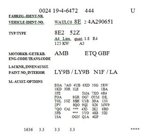

    Всем привет. К концу месяца буду менять задние колодки (сейчас пробег 25000). Возник вопрос, если машина без третьего ряда сидений, то необходимо купить:
    Комплект колодок (задние):
    8W0 698 451F
    Дополнительно:
    датчик износа - 4M0 615 121P - 2 шт.
    Заранее спасибо за ответ.

    Всё верно,ели тормозные диски размером:330х22 или PR-коды:2ED,2ЕЕ

    а где мне это посмотреть?
  11. АндрейР
    АндрейР Желаю чтобы все!
    19 апр 2004
    65.956
    A3\8P\2,0Т\Q
    Пробить вин,посмотреть на наклейке с PR-кодами(должна быть в сервисной книжке или в багажнике,выглядит примерно так:фото)

    ОК. Спасибо. Сегодня гляну.
