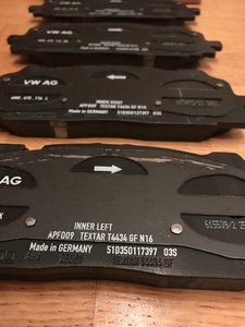

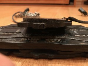

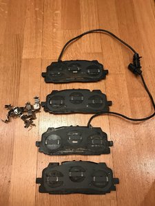

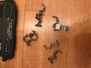

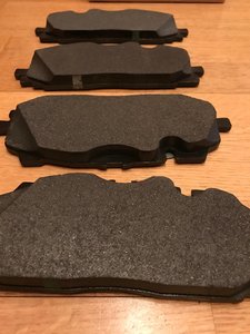

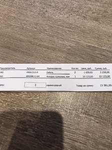

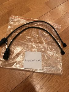

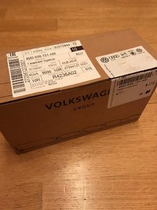

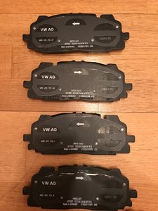

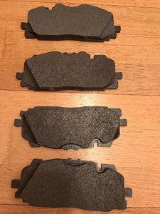

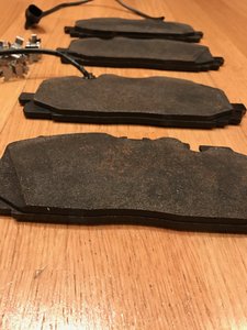

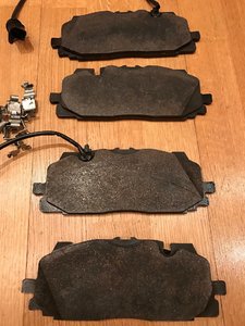

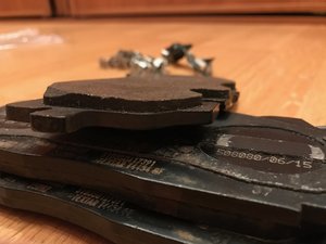

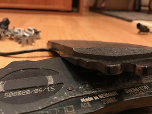

    Всем привет.
    Кукушка запросила заменить ей колодки при пробеге 22400, но при этом движение возможно. Решил поездить пока идут колодки. Проехал до замены где-то ещё 600 км в городском цикле.
    Сначала думал заменить у ОД (если бы цена не кусалась), но видимо они решили сразу откусить мне руку :).
    Звоню им и мне в ответ - колодки + 2 датчика = 21080 :) + замена 1960 руб. В общем заказал в Автодоке: колодки - 10123 + 2 датчика по 1629 = 13381 руб. Заменил у ОД за 1960 руб. Итого сэкономил 7699 руб. Этого хватит заменить задние колодки с работой (ещё и на полную мойку останеться). Решил вложить фото комплекта новых + 2 датчика. Также фото старых колодок. Износ практически равномерный, но чуть-чуть скос есть (на фото видно), не критично.
    Ну вот, как бы так :). На последней фото видно номера изделий и цены.

  15. Rikimarus
    Rikimarus Новичок
    11 янв 2017
    70
    Имхо этих колодках еще тысяч 5 можно проехать.
    -HighLander- нравится это.
  16. exmo
    exmo Завсегдатай
    22 авг 2016
    720
    Q7 NF TDI
    Если только без датчика, датчик будет мешать и диск может пойти канавкой в этом месте.
