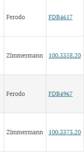

    А что мешает пролистнуть одну страницу темы назад и найти его самому? )
    25861.170.2 Zimemermann

    эм, а цена 7500 +- ? тогда не проще оригинал ?

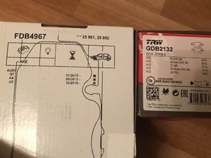

    А Ferodo FDB 4967 никто не пробовал? вроде и бренд именитый, и цена ниже 4к

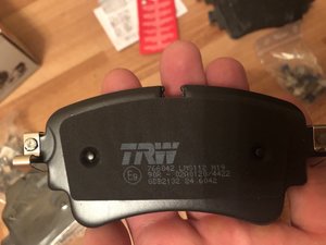

    Заказал вперед Ferodo FDB 4967 (3671 руб), назад - TRW GDB 2132 (2629 руб). Решил что раз сзади тормозная система TRW, то пусть и колодки будут TRW, тем более что они одни из самых дешевых среди "брендовых".
    Датчики с Алиэкспресса )) по 200 руб через olegtum (за что ему огромное спасибо)
    Как всё поставлю, расскажу о впечатлениях.

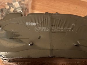

    Феродо 4807 это задние колодки под 350 мм диск. То есть на 7 местную ку7.

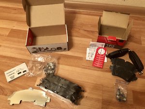

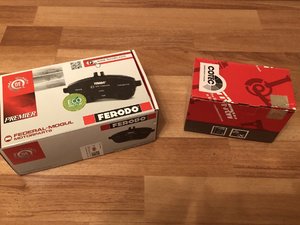

    Unboxing )
    К передним Феродо в комплекте тонкие пластины и пружинные зажимы, к задним ТВР - болты.
    Все очень качественное и приятное впечатление производит. Совместимость с q7 4m на обеих коробках указана
    Передние колодки сделаны в Чехии, задние где то в EU (без уточнения).
    Пока доволен)
