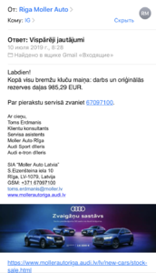

    По поводу цены за конкретно комплект п\колодок, не могу сказать. Мне замена колодок перед Zimmermann, зад Brembo, комплекты датчиков (не помню точно, но вроде TWR) и работа, обошлись в 290 Евро (это в Риге), т.е. 20 - 21 тыс. руб. в зависимости от куса. Официал Moller Auto любезно предложил меня обслужить за 985,29 Евро

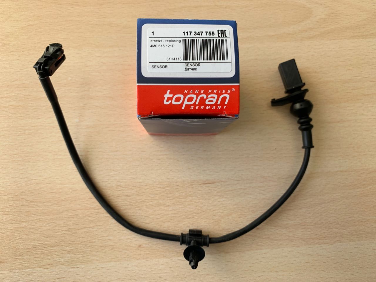

    Олег и коллеги, поскольку неоригинальных датчиков износа колодок от Starke (Starke 173-021 + Starke 173-022) в Москве сейчас не найти (08/2019), подскажите, кто знает и уже тестировал, арт. номер для датчика на передний мост Audi Q7 4M (2018) от Topran (Hans Pries)?

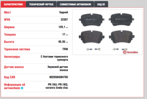

    А почему на перед не взял тоже Brembo? В Москве сейчас есть Brembo P85165, стоят около 6тр...
    Есть ли у кого-то опыт использования этих колодок?
    И еще:
    Для задней оси на сайте Brembo кроме Brembo P85154 указан в качестве совместимого также Brembo P85161.
    При этом указано, что комплект имеет звуковой датчик износа. И стоит всего на пару сотен рублей дороже арт. Р85154.
    Кто знает, подходит ли этот артикул для 4M (после 2015, 3.0TDI 183kW)?

    Друзья, делюсь личным опытом: в Москве НЕТ в наличии неоригинальных датчиков ни от Starke, ни от TopRan (Hans Pries).
    После штудирования немецких профильных сайтов нашел (с виду) приличный по качеству и приемлемый по цене бренд
    Датчик на переднюю ось: Quick brake WS0416A
    Датчик на заднюю ось: QUICK BRAKE WS0415A
    Уровень цен - выше, чем у Topran, но раза в 2-2,5 ниже, чем у VAG.
    У кого время замены колодок, модет, проверите, насколько эти артикулы хороши?
