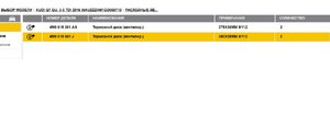

    Подскажите пожалуйста номера тормозных дисков перед/зад на Q7 4M 3.0 tdi, 7 seats WAUZZZ4M1GD060710
    Спасибо!
  12. Serg_008
    Serg_008 Участник форума
    20 апр 2015
    488
    Audi Q7 4M 3.0 TDI 2016 MY
      58 КБ
      130
    goshmann нравится это.

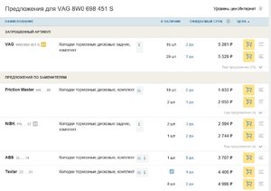

    Какие колодки( задние) из неоригиналов предпочтительнее брать??
  15. Serg_008
    20 апр 2015
    488
    Из этого я выбрал оригинал (менял на 60к пробега). Я ставлю либо ATE, либо оригинал.
