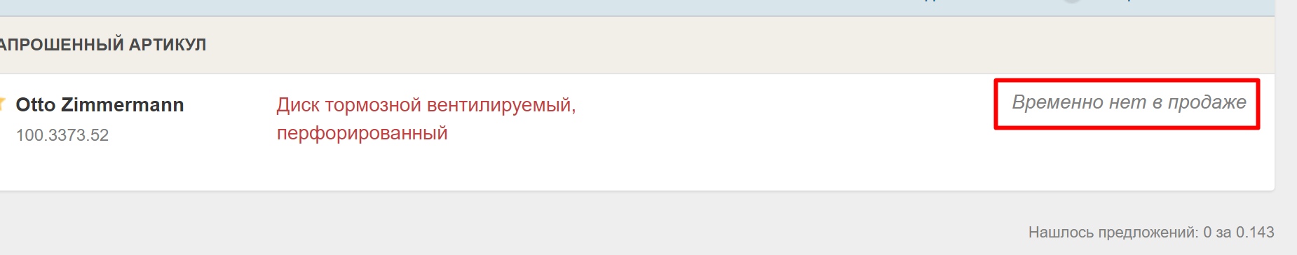

    На exist.ua есть и доступны для заказа. Могу приобрести, только как передать?

    ещё задний левый диск и задний правый диск :russian:

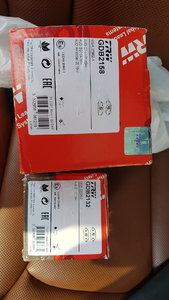

    Вчера ставил задние колодки и датчики. Колодки ставил trw 2132, вошли с некоторыми усилиями, ранее кто-то ставил 2131. Датчики планировал hans pries- не подошли. Передние колодки еще 30% живые, не менял, но один датчик пришлось поменять, марка Quattro freni- подошел хорошо.

    Я заказал TRW GDB2158
