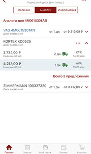

    Всем привет. Собрался заменить передние колодки (лежат купленые уже 2 месяца :). Но тут вспомнил, что уже пора и диски заменить тормозные. В автодок нашёл аналоги (см. вложение). kORTEX такую фирму незнаю. Возможно кто-нибудь ставил или знает это бренд и качество тормозных дисков. Заранее благодарен за ответы.
    Если кто знает и напишет, какие на перёд подходят тормозные диски, буду благодарен.

    Про Кортех забудьте...голимый китай, достаточно их дворников ...((

    Пока что все нормальные конторы не выпустили передние диски на рынок. Есть только эти, оригинал и зимерман по цене дороже оригинала.

    Почему? АТЕ тоже есть,но тоже дороже оригинала.
