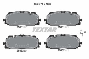

    У меня вот такие в оригинале стояли

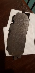

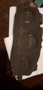

    Наоборот - как раз, чтобы колодка прилипла к суппорту. :)
    Принцип работы следующий: источником звука всегда является вибрация.
    При торможении колодка вибрирует в суппорте и может издавать визг.
    Если колодку приклеить к суппорту, получится единый узел, со значительно большей массой.
    Который сложно заставить вибрировать (либо частота уйдет из слышимого диапазона).
    Пример - колокольчик.
    Приклейте к колокольчику, скажем кирпич - убедитесь, что звук изменился. :)
    Некоторые производители приклеивают колодки в буквальном смысле - клеем.
    На приложенном фото - бумажка, с гордой надпись "3M VHB" - это так называемая клее-переносящая лента.
    Убрал бумажку - клей остался на колодке.
    Густые смазки, проволочные и жестяные фиксаторы, наклейки, размягчающиеся от высокой температуры - для той же цели

    Это тот случай, когда гугл - зло ))))
    Хотел бы я увидеть вибрацию колодки в суппорте под давлением больше 100 атмосфер )))
    Скотч лепят на колодки, что б в суппортах они не гремели. У нас же часто по цене колодки выбирают, а не по нужной толщине. Да и диск можно до дыр катать - что там тех зазоров.
    В нормально сконструированых суппортах (а на ку7 вроде ничего такой) колодки подпружинены и скотч не нужен.
