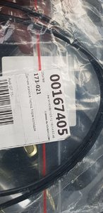

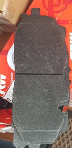

  11. Салах
    Салах Новичок
    4 окт 2018
    26
    Думаю, кому-то будет полезным.
    У меня AUDI Q7 3.0 D, 2016
    Сегодня производил замену передних колодок и датчиков.
    В качестве замены оригиналов поставил
    Колодки тормозные - GDB2158 LUCAS/TRW (3416 руб в Автодоке)
    Датчик тормозной - 173021 STARKE (507.00 руб x 2 шт в Автодоке)
    Все подошло, все работает, можете смело покупать и ставить!
    Gora999VN, exmo и MrDVP нравится это.

  13. Юрий222
    Юрий222 Живу я здесь
    17 мар 2016
    3.899
    Q7 TDI 2016г.
    Считаю эти пластинки приклепанные, как для ремонтных дисков т.е. возможно в два раза больше выходят диски ( Хотя это только с виду)
  14. Юрий222
    17 мар 2016
    3.899
    Q7 TDI 2016г.
    + Считаю эти пластинки приклепанные, как для ремонтных дисков т.е. возможно в два раза больше выходят диски ( Хотя это только с виду)
  15. Салах
    Салах Новичок
    4 окт 2018
    26
    не скрипят
  16. Салах
    Салах Новичок
    4 окт 2018
    26
    не понял, что ты хотел этим сказать)
  17. Юрий222
    17 мар 2016
    3.899
    Q7 TDI 2016г.
    #797 Юрий222, 23 янв 2019
    По мануалу ОД считается диск тормозной тоньше 2-х мм - под замену, т.е. возможно есть ограничение в ходе поршней. А на вашем комп. наклепаны пластины, которых нет на ориг., возможно эта компания решила продлить тормозным дискам нашим ещё 1-2 замены, но только уже 100% ихними колодками.

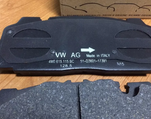

  18. zetek
    zetek Завсегдатай
    4 авг 2016
    911
    это "противоскрипные" пластины и они есть в оригинале. для уменьшения прямого пятна контакта с суппортом. но они не помогают от скрипа колодки об диск.
  19. Юрий222
    17 мар 2016
    3.899
    Q7 TDI 2016г.
    У меня их не было на ориг. и в новом копл. нету 100%
    "противоскрипные" - ну и конечно хочется с большим нетерпением послушать по подробней эти тонкости.

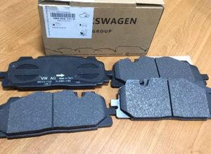

  20. zetek
    zetek Завсегдатай
    4 авг 2016
    911
    вот не можете вы, что б не было у вас потолще, погуще и по длиннее )))))
    все у вас есть. и все было. на фото ниже - ваши/наши передние колодки в оригинале. к названию пластин прошу не домогаться - их так называю, а есть от них толк или нет - дело десятое. наверное же без них шума больше - прокладка все же.
    8855 нравится это.
