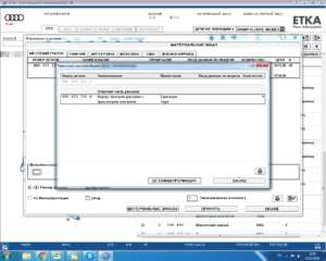

    У задних датчиков износа колодок произошла замена с 4M0 615 121P на 8W0 615 121E
    На обновленный номер, автодок выдает замену STARKE 173-022 цена 429 за шт.
    И соответственно имеем передний STARKE 173-021 цена 464 за шт.

    Не нашёл подтверждения в ЕТКА замены 4M0615121P на 8W0615121E.
    Ответные части разъёмов разные:

    #709 Timoha606, 12 дек 2018
    У офицалов сегодня покупал по старому номеру, накладную распечатали номер другой указан, я переспросил все верно?, сказали произошла замена!
    Номер 4М0 615 121Р поставлялся до 11.2018г.

    Хм, пробил через ОД, действительно даёт замену. Возможно подходят ответные части разъемов.
    На круг Starke в 4 раза дешевле оригинала. Закажу на досуге посмотреть на качество изготовления.
