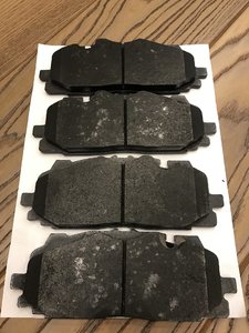

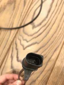

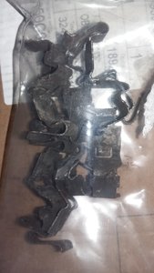

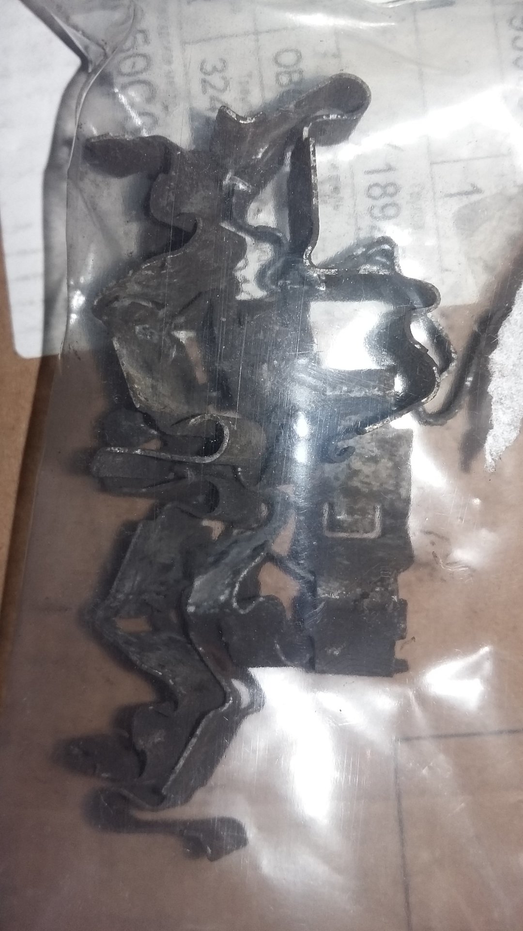

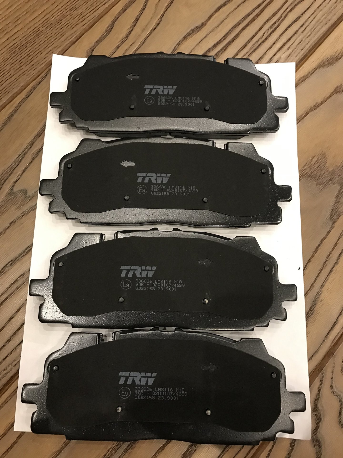

    Сегодня забрал с Автодока колодки и датчики. Заменю позже. Маленький фотоотчёт как это всё выглядит.
    Вопрос остался у меня по скобкам?! :) в оригинале были в комплекте скобки. Я правильно понимаю, что при замене колодок, скобки можно старые оставлять или надо покупать какие-то?

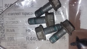

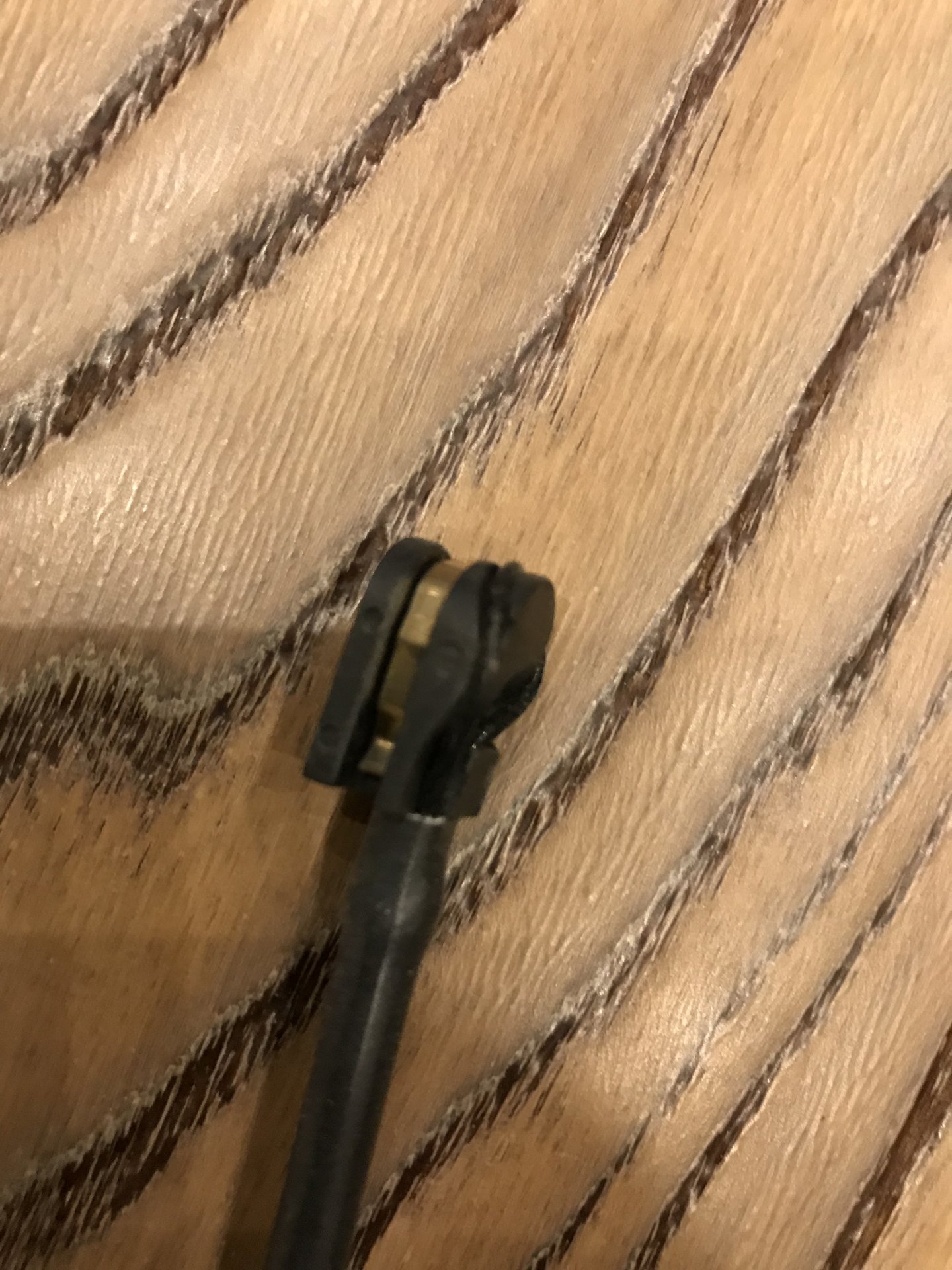

    Скобки можно как и аккуратно снятые датчики поставить повторно. Но по теории скобки постоянно нагреваются и даже перегреваются ( как и датчики) и поэтому КПД правильной работы скобок может понизиться ( не дожали и заскрипели колодки и т.д. , датчики могут просто полопаться и забыть вас предупредить ...)
    PS: А ещё с ор. колодками болтики должны ..... + эти болтики покрыты спец. герметиком ( против само откручивания)
    ИМХО : Экономией не сильно здесь пахнет, а проблем может и прибавиться )))))))

    По теории всё понятно ... датчики я и купил на всякий случай. Ранее я и написал, что делать со скобками? Новые покупать или они только с оригиналами идут? Кстати с оригиналами болтики не шли, только скобки.

    Не было никаких болтиков в оригинале

    Если имеешь в виду противоскрипные пластины,то нужно было брать NIBK,там всё есть,даже смазка для направляющих

    Какие болтики в передних колодках:confused:

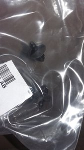

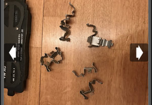

    Вот эти скобки. См фото. Их нет. Можно оставить те которые сейчас установлены?

    Болты в передних колодках, точно раза два попадались...

    Значит мне положили лишних ЗЧ, а может просто ваши с.....и))))
    Да и ещё....... + 2 пл. защелки ( по моему для крепления провода датчика)

    Я про замену на 4M... уже 3 раза менял. два раза точно помню, что болты были.
