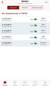

    Терпение закончилось. :) надо менять передние колодки. Nibk не могу найти. Нашёл Remsa. Дайте, пожалуйста, совет. Стоит или не стоит? И я так понимаю они для наших авто?
    Но эти Remsa НЕ показывает что это аналог номера 4M0698151AM, что ставил ранее.
    Эти Remsa показывает, что это аналог 4M0698151AA.
    Всем заранее спасибо за ответы.

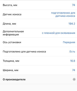

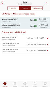

    Сначала я посмотрел через каталог и посмотрел что заказывал ранее 4M0698151AM. Потом нашёл просто в интернете колодки для q7 4m Remsa. Далее забил в автодок Remsa 166700 и показала прога наличие на складах. Также пога показала, что это аналог 4M0698151AA. Вот и возникает вопрос подойдут эти Remsa или нет. Сейчас мне аналог к 4M0698151AM показывает автодок см картинку.
    Добавил фото с характеристиками Remsa 166700

    Эти номера давно заменили,да и TRW колодки есть зачем всякую дрянь(ремса)покупать.:confused:
