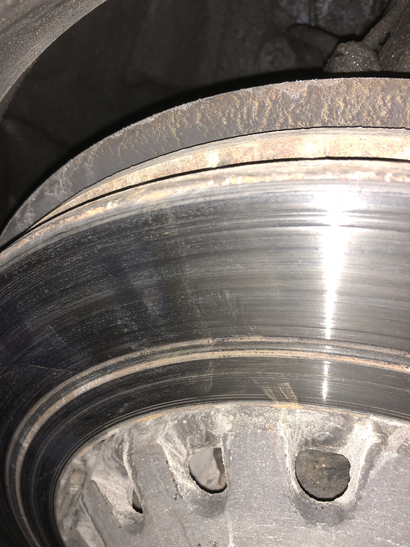

  16. Rikimarus
    Rikimarus Новичок
    11 янв 2017
    70
    Колодки ушатались на 24000 км
    При этом уже с 11000 наблюдались описываемые в теме скрипы.
    На передних дисках были замечены серьезные борозды
    однако по заключению 2 техцентров дилеров является следствием попадания между дисками и колодками инородных твердых тел (или попросту камней/грязи). Варианта нахождения инородных тел в колодках (заводского брака) дилеры не усматривают.
  17. /Алексей/
    /Алексей/ Живу я здесь
    8 ноя 2013
    2.368
    Audi A4 B9 2.0 TDI quattro
    Сильно рано у вас колодки устали, видимо зависит от манеры езды (сам зад менял на 45 тысяч и перед на 68 тысяч примерно), износ колодок и дисков был равномерный.
