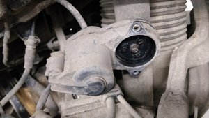

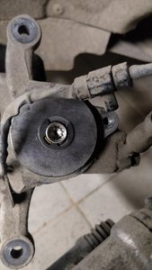

  14. БубкаГоп
    БубкаГоп Новичок
    1 апр 2012
    89
    A6/C6 3.0D Quattro
    Ну что! Как я и думал, всё оказалось очень просто. Никакой вася и дилер не нужен!
    Достаточно открутить от суппорта моторчик ручника и звёздочкой вручную развести прижимной поршень. По времени всё занимает примерно 40 минут. Странно, что никто данный метод не предложил )
