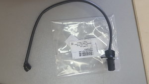

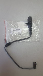

    Вы их физически сравнивали? Или речь о том, что номера разные?
  3. АндрейСевастополь
    14 апр 2018
    10
    Республика Крым
    Q7 4M
    Один больше (длиннее) , другой меньше (на сколько я помню) .
    Сейчас дозаказал , как раз один с передних колодок, другой с задних. могу фотку скинуть в конце недели.
  4. frank55
    frank55 Участник форума
    17 фев 2010
    234
    Audi A6/C7 3.0TDI
    А какой длиннее, передний или задний?
  5. АндрейСевастополь
    14 апр 2018
    10
    Республика Крым
    Q7 4M
    Задний длиннее.
