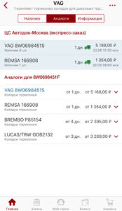

    Пока 1500 км. буду кататься. Сейчас буду заказывать два датчика и колодки. У колодок появились аналоги. Про Remsa здесь уже писали. Может кто ставил уже и другие задние колодки? Может кто посоветует что по колодкам. Или взять ваговские и не мучаться? Спасибо заранее за советы.

    Лучше Brembo, trw - склонны к скрипу. Remsa на троечку, пыли очень много, тормозят так себе, но на зад и если не гонщик можно поставить.

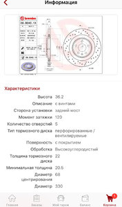

    Спасибо. Заказал Brembo утром :) плюс датчики. Также меняю тормозные диски. Ещё их не заказал. Думаю также взять Brembo 09.B969.11. с внутренней вентиляцией. Ещё конечно мысль взять может Brembo 09B0401X перфорированные и вентиляция. Но пока ещё в думках.

    Перфорацию не стоит, если конечно не безумный гонщик. Ку7 не для гонок однозначно. Вид конечно брутальный, но шуметь на торможении будет - быстро начинает утомлять.
    Эффект от перфорации дисков и ее вклад с сокращение тормозного пути однозначно не заметите.

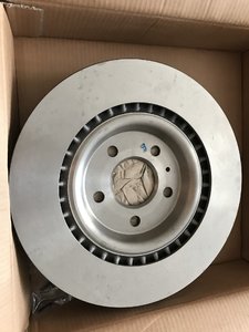

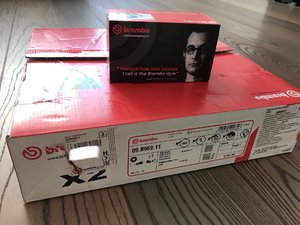

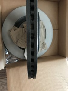

    #494 exmo, 30 июн 2018

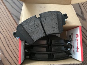

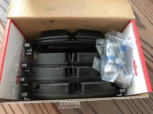

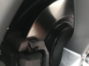

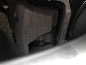

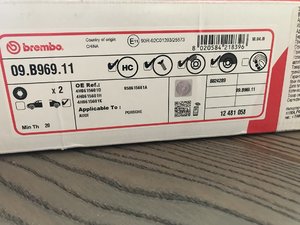

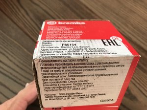

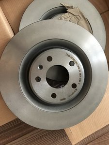

    Сегодня посещал ОД для замены задних тормозных дисков и колодок. Пробег 54000 км. Задние колодки меняю второй раз при таком пробеге. Купил тормозные диски и колодки Brembo. Фото с номерами ниже. Замена встала в 7000 руб. В эту сумму входит работа плюс чистка и смазка. Встало всё как родное.
    Стоимость:
    1. Тормозной диск Brembo 09B96911 - 3658 руб * 2 шт. Продаются только по два в коробке. Это комплект. Там же есть все болтики.
    2. Колодки тормозные задние Brembo P85154 - 2398 руб
    3. Датчик износа 4M0615121P - 1596 руб. * 2 шт.
    P.S: немного не в тему. :). Также писал я в соседней теме про хруст в рейки (напоминаю что я уже её менял в том году по гарантии). Также сказал про этот хруст. Послушали и действительно есть звук. После того как заменили торм. диски и колодки, далее занялись этим хрустом. Я и не рассчитывал в этот раз всё менять, но тут мастера подошли к этому хрусту как настоящие профи. Прокатились, подняли авто, сняли защиту и стали смотреть и проверять узлы. На подъемники изобразили тоже самое, что и на дороги - итог тишина. Опять прокатились, звук уже определяли по месторасположению на слух и ощущениям. Предварительно решили на переднюю подвеску, но перед этим смотрели что-то камерой маленькой около двигателя. Опять подняли авто и стали проверять ходовую и обнаружили что передние салейнтблоки (4M0407515A) с двух сторон (верхние ближе к водителю и пассажиру) деформированны (видимо им пришло время). Решение под замену. И также было принято решение заменить гидроопору с двух сторон (4M0407183A это мой номер был, а сейчас заменили на 4M0407183B). Кстати про эти гидроопоры уже писали в соседней ветке ранее (очень давно :)). Решение всё меняем. :). После того как всё заменили, хруст пропал и авто «зажил новой жизнью». Проехал, около 40 км сегодня вечером. Полёт нормальный. Тормоза не скрипят, в машине опять тишина. :):):)
