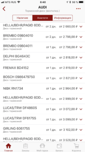

    Всем доброе утро. Скоро буду менять тормозные колодки и тормозные диски задние. С колодками всё понятно, а вот по дискам есть перечень аналогов. Конечно хочется сэкономить, но раньше я не менял ни разу на своих авто тормозные диски. Скорее всего просто продавал авто раньше чем 100 тыс. км пробега и диски не успевали стачиваться. Но на Ауди пробег 52000 км и уже пора менять. Подскажите, пожалуйста, как вы считаете, что можно взять на замену оригинальных тормозных дисков и что ещё придётся докупить? Спасибо заранее за ответы.
    P.S. Или брать оригинал? :)

    TRW,Brembo.

    Мой vin WAUZZZ4M6GD017772
    TRW я так понимаю мне нужны DF6175?
    или
    BREBMO 09B96911?
    Просто на Автодоке три вида Brembo (09B04010, 09B04011, 09B96911, ), а TRW вообще нет в моих аналогах.
    И ещё вопрос. Колодки (8W0698451S) я покупаю оригинал плюс два датчика (4M0615121P) как обычно.
    А вот к этим аналогам тормозных дисков необходимо что-то ещё докупать для правильной установки? Может винтики какие? Смазку? Или ещё что-нибудь? Эти аналоги полная копия оригиналов? Не будет помех при установки.
    Заранее спасибо за совет. Хочется просто купить всё разом правильно и не кататься менять или докупать что-либо.
