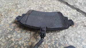

  5. zetek
    zetek Завсегдатай
    4 авг 2016
    911
    Родые феродо, которые шли с завода. 26 тыс отходили. В хлам. Неделю с лампочкой ездил. 2 тыс точно бы не проехали ))))))
