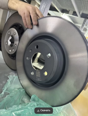

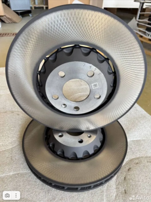

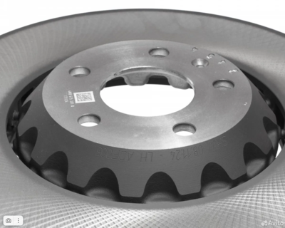

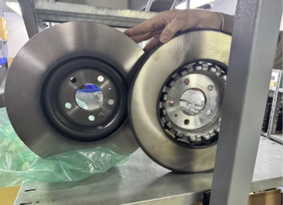

    Доброго времени, уважаемые! попался на просторах Авито оригинальный передний тормозной диск, продавец утверждает, после консультации в сервисе Ауди, что на Q7 подходит, хотя в описании указаны другие модели.
    Мой диск по ETKA 350/34 мм - 4M0615301AN
    Номер на фото - 4M0615301Q
    В связи с чем, вопрос, не сталкивался ли кто-нибудь с данным артикулом или кто, что думает на эту тему?

    А что тут думать? Размеры совпадают с размерами оригинала?
    Совпадают - подойдут, не совпадают - не подойдут.
    Или существуют ещё какие-то варианты? ))

    Смущает, что в данной ветке ни одного упоминания данного артикула, возможно не было необходимости его ставить, когда был в доступности диск AN
    У диска Q внешний вид схож с AS (который на 375 мм), по идее должен и по ступице и по колёсному диску встать хорошо, цена 35 тр за шт, купил машину на Zimmermann Sport Coat Z, по трассе не устраивают от слова совсем. Биение и тряска ощущалась заметно. Вот и перечитав много страниц с данной ветки форума, задумался о поисках оригинала, потому как Textar и TRW не многие хвалят, а вариантов то, особо и нет.
