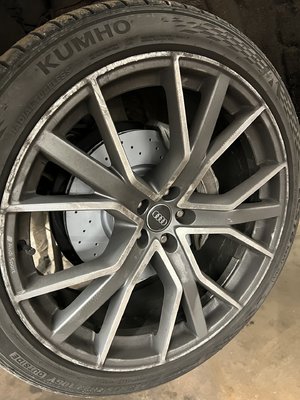

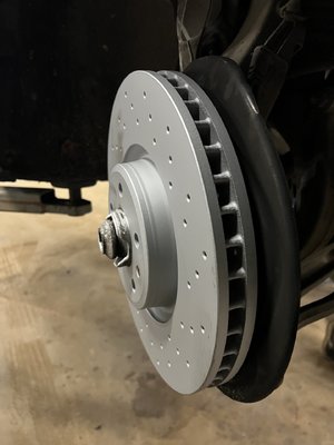

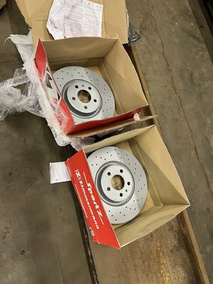

    Всем доброго дня
    Сегодня заменил диски и колодки на передке.
    Поставил дырявый циммерман и Nibk
    Надеюсь скрипеть не будут сильно
    Первые 5 торможений ТАКОЙ СКРЕЖЕТ был просто жесть, я офигел. Сейчас тишина, но посмотрим еще.
    Следующую замену колодок буду суппорта перебирать.
