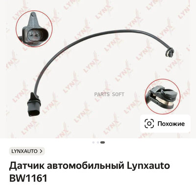

    Мужчины подскажите пожалуйста
    Вот такой датчик на передок пойдет ?
    Продавец пишет, что пойдет но есть сомнения.

  16. RomanSM
    RomanSM Живу я здесь

  18. ussr1980
    ussr1980 Завсегдатай
    27 апр 2019
    571
    Audi Q7 3.0 TDI ‘19
    Благодарю !!!
