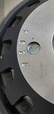

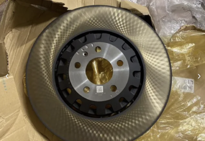

    Посмотрел вашу ссылку, по фото это не оригинал. Очень похоже на Китай с закосом на ( dual cast ) разносоставной диск, на Авито полно таких дисков на Порше и т.д. На фото видно, вместо штифтов в плавленных в чугун, просто отлитые из чугуна штифты, не знаю как насчет прочности всего этого творения, но уверен как dual cast диск он точно не работает. Плюс видимо один цена раза в 1,5 дешевле.
    вот псм эти фото это оригинал
    Santaros нравится это.

    Спасибо большое за ответ. А где же брать тогда оригинал? Или лучше циммерман, его не подделывают?

    Там же на Авито, если вы готовы купить я могу вам отобрать и в личку скинуть варианты с оригиналом. На самом деле его достаточно легко визуально определить. По цимерману были времена он был дороже оригинала в 1,5 раза, сейчас не знаю и я по нему не силен, тоже вариант контрафакта не исключаем!
