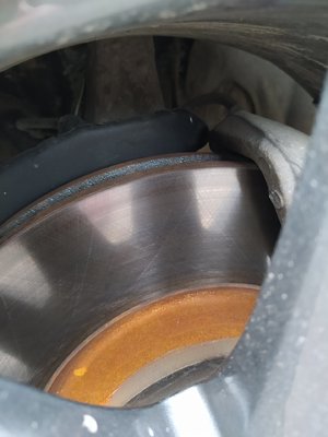

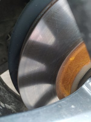

    Два месяца и полторы тысячи км езды на китайцах позади.
    Тормозят отлично. Диски сами поржавели, других марок у меня тоже ржавели. Не знаю, важно это или нет. Но ржавчина такая "яркая", качественная :))
    Биения пока нет. Бороздок нет. Поверхность ровная.
    На фото видно, что на дисках сохранился типа "хон" (разнонаправленные насечки), который был на новых изначально.
    Колодки тоже кортекс. В сухую погоду немного посвистывают, если нажать слегка. Сильнее жмёшь - свиста нет.

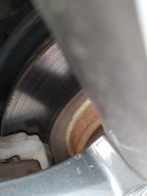

    Для сравнения третье фото - задний циммерман (колодки текстар), который бьёт безбожно и скоро поедет на помойку. Борозды на нем с первого дня. Ржавчина более благородная.

    Ну судя по фото диска процесс притирки не закончен, хотя для такого пробега хон должен был уже уйти, видимо колодки достаточно мягкие. Скажите были интенсивные замедления или более динамичная езда по трассе или так стоковый режим движения по городу.

    В основном пробег по трассе. В городе процентов 10.
    Пару раз да, тормозил интенсивно со 120-130 примерно. Но это скорее исключение.
    Будем считать, пока эксплуатация щадящая.
