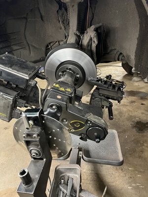

    Выкинул я бош и трв, скрипят
    Поставил nibk, эти не скрипят
    Но через 20 тык пришлось диски проточить

    Вот я за это и говорил: когда комплект от разных производителей, то добиться идеала на 100% практически невозможно, т.к. твердость дисков и колодок у всех разная, т.е. где-то колодки будут грызть диски ( как в вашем случае) , а где-то наоборот, т.е. будут значительно мягче, но зато будут быстрей стираться и сажей пылить.
    И по проточке дисков, напр. заводские - оригинальные не протачиваются, а меняются на новые. По мануалу износ более 1мм. с каждой стороны - уже надо менять. ( Возможно у нас не такой ход поршней в суппортах) как у L-150 и L-200 где им протачивают диски почти на каждом ТО.
