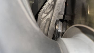

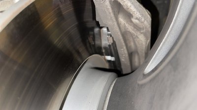

  15. telogreykin
    telogreykin Участник форума
    30 ноя 2015
    265
    Q7
    Вот еще на что обратил внимание, с одной стороны белая полоска видна , а с другой нету
    Можно было их поставить както неправильно???

  16. Знамя
    Знамя Живу я здесь
    24 ноя 2008
    1.622
    Новосибирская обл.
    Q7
    странно оригинал колодки с цимер дисками норм дружит
  17. Знамя
    Знамя Живу я здесь
    24 ноя 2008
    1.622
    Новосибирская обл.
    Q7
    на некоторых колодках я видел стрелки
  18. telogreykin
    30 ноя 2015
    265
    Q7
    Я знаю, мне кажется както не так прставили
    Поеду на то через 800 км попрошу чтоб сняли и посмотрели
