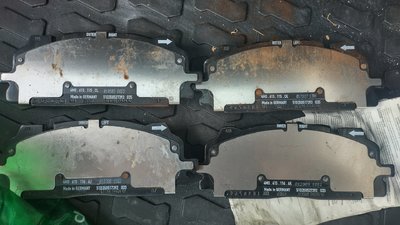

    Добрый день. Подскажите пожалуйста вот такие тормозные колодки подойдут или нет? а то ищу в каталогах и не могу найти такой артикул для Q7 4M. и вообще стоит такие ставить или нет ( как я понимаю это передние колодки). спасибо!
    4M0615115CL 4M0615115CK 4M0615116AJ 4M0615116AK?
    VIN XW8ZZZ4M8HG000558

    По VINу передние - 4M0698151AP (BH), задние - 8W0698451S/
