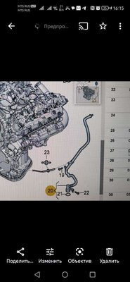

    У меня примерно так же... тормозишь со 170... вроде норм, потом бац к 100 , педаль становится деревянной, машина вроде и тормозит, но тормозит недостаточно.... а педаль дальше нефига не прожимается... есть проблема у наших машин с усилием ... там либо трубку меняют либо клапан промывают, я вот промыл сейчас, на трассу не выезжал еще... но вроде как усилие на педали изменилось... и педаль перестала даже в редких случаях будеть..

    а чо за клапан?

    Под номером 23. Это самое простое решение, делает быстро и без гемора…. Если не поможет , то дальше трубка.. а это уже долго и геморно)
