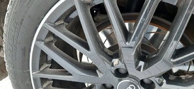

    Я только на переднюю ось ставил от RS5
    Задние вроде тоже с перфорацией …
    Наездил 60 000 на дисках от RS5
    Вроде живут дольше но нужен уход
    Отверстия быстро забиваются
