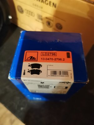

    Спустился в паркинг глянул
    Только колодки лежат и буклет какой то

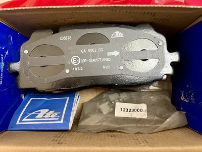

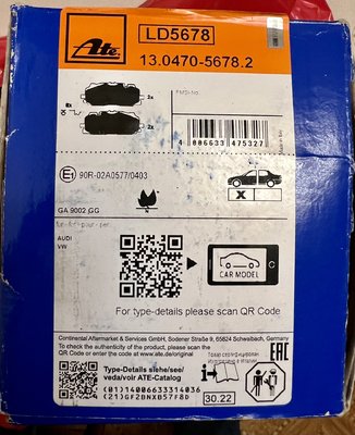

    В Москве в наличии на zzap появились колодки передние ATE Ceramic 13047056782 (LD5678), мне удалось взять за 15600₽, сейчас цену уже подняли до 19000₽.
    Эти колодки сам не катал, брал по отзывам, посмотрим, что за зверь.
    Направляющие колодок (по-местному «пружинки») - в комплекте.
    Может пригодится кому.

    расскажи потом как ощущения,уверен что будет в поряде все

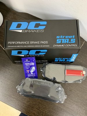

    Обязательно отпишусь, до этого на разных Субах у меня в фаворитах были Hawk HP+ (HPS), для бодрой городской езды они прям самый топ, сейчас докатываю DS Brakes Street Plus (тож ничё, но пенсионерские, ну хоть не пылят и не пищат), и очень интересно попробовать эти самые хвалёные ATE Ceramic.

    а вот про эти ДЦ,знаю чела он их пристегнул на ориг диски и исплевался что мол пищат ацки,ты с какими дисками их носишь?
    Про Хоук согласен на сто про,сам щас катаю желты хоуки с ДБА

    Я такие же поставил месяц назад. Диски оригинал 375мм (4m0615301AS) тоже решил поставить новые.
    проехал около 2 тыс. км: тормозят хорошо, не пылят, не срипят...
