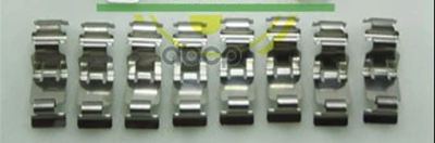

    Нибк передние с пружинками идут в комплекте?
    Когда думал/выбирал читал о них хорошие отзывы, но чет в описании не нашел с пружинками или нет.
  13. ussr1980
    ussr1980 Завсегдатай
    27 апр 2019
    571
    Audi Q7 3.0 TDI ‘19
    А что за пружинки ?))
    В коробке только колодки, каждая пара в пленке и тюбик со смазкой. Все.
  14. Чиланзарский
    Чиланзарский Живу я здесь
    12 окт 2014
    1.942
    q7
    пружинки идут на задние)

  15. RomanSM
    RomanSM Живу я здесь
    26 июн 2020
    1.781
    Тюменская обл.
    Ну на передние же. Задние как раз - без.
    Лексури нравится это.

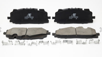

    Типа такого:
  17. Чиланзарский
    12 окт 2014
    1.942
    q7
    #3717 Чиланзарский, 29 ноя 2022
    ну вот видишь как бывает))
    даже картинку с комплектацией нашёл))
    а кому-то лениво искать))
    у задних ещё болтики для сателлитов
  18. RomanSM
    26 июн 2020
    1.781
    Тюменская обл.
    Да, болтики есть в комплекте для задних. Пружины вроде как не предусмотрены.
    Для передних - предусмотрены. Но не у всех производителей в комплекте с колодками.
  19. ussr1980
    27 апр 2019
    571
    Audi Q7 3.0 TDI ‘19
    В NIBK нет пластинок-пружинок в комплекте.
  20. apollo77
    apollo77 Завсегдатай
    16 янв 2012
    706
    Q7 4m 3.0TDI
    Если нужны, подарю самовывозом в Москве.
    У меня как раз остались от ремкомплекта FRENKIT (арт. 900030)
    ussr1980 нравится это.
